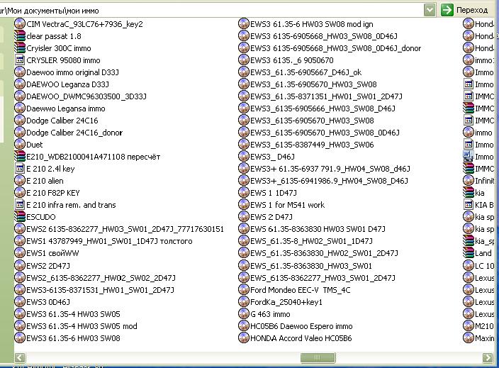

Вот, из 32 двух дампов EWS на скрине ews.JPG, кроме евс1, все читались "древним" китайским хпрогом, который весит не на юсб, а на компорту и внешнем питании, по клинии, и поверьте не разу не завалил дамп, и поверьте я там был первым.  И их больше, потому как есть дампы ещё в папках, в начале, с разбором синхры и ключей, просто не всё показал.
