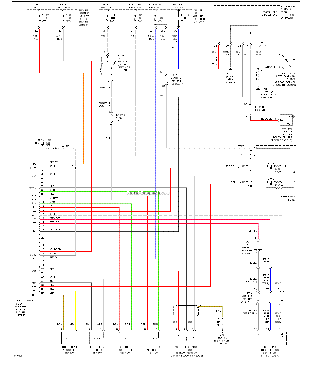

Парни киньте ссылку на схему! Сам не смог найти. нет питания на блок абс, после дтп.
есть такая,но цвета не подходят и нет назначения контактов.

Из Mitchell подойдет ? http://portal-diagnostov.ru/index.php/rukovodstva-po-remontu/rukovodstva-po-remontu/toyota/rav4 Понятно.

это у меня есть! но не найду номера контактов на блоке!
Обычно сила толстым сечением и пара рядом.
У вас нет BAT или IGN
надписей на блоке вообще нет! силовые есть 4 шт-1масса два с реле и один пока  не известен  !
буду разматывать проводку до предохранителей. ну что еще делать :tormoz:
А если так ?
INTERCO.pdf
ну другое дело! всем спасибо парни
