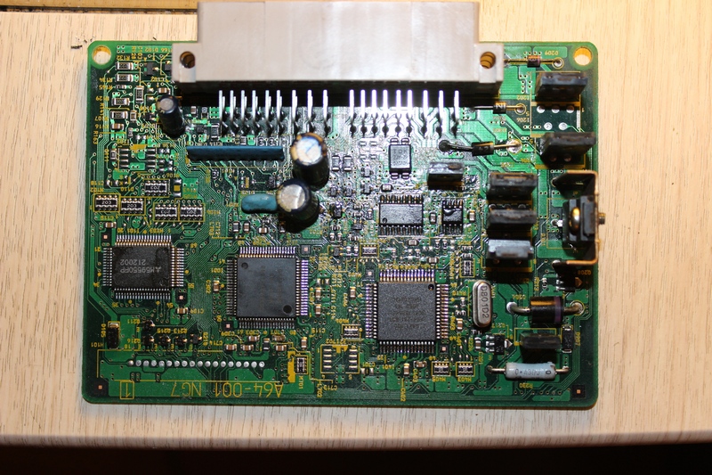

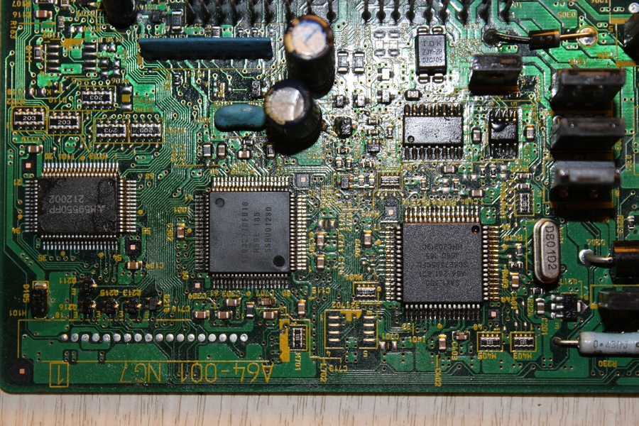

Nissan X-Trail 2003, QR-20 в блоке управления АКПП умер проц (короткое по питанию 5в) маркировка
SC93277CFU16 - 80pin
H59E   185
кварц на 26 и 28 ноге
рядом еще одинSC527365CFU   J66D - 64pin, опознал как MC68HC908AZ60 mask 2J74Y, опознать удалось вскрытием блока АКПП со SkyLine, маркировка на платах одинаковая
Фото???????????
Фото чего?
Заднего бампера авто пойдёт. Почти...
Я, или баран, или чего то не понимаю, все что написано на процессоре я указал, чем фото то поможет? Или Вам для коллекции?
Хотите, чтобы Вам помогли, - делайте, как просят и что просят.
Надеюсь поможет

Вы что камень менять хотите,а если там FLASH
Как раз дамп и нужно слить с донора, а для этого нужно узнать что это за зверь
