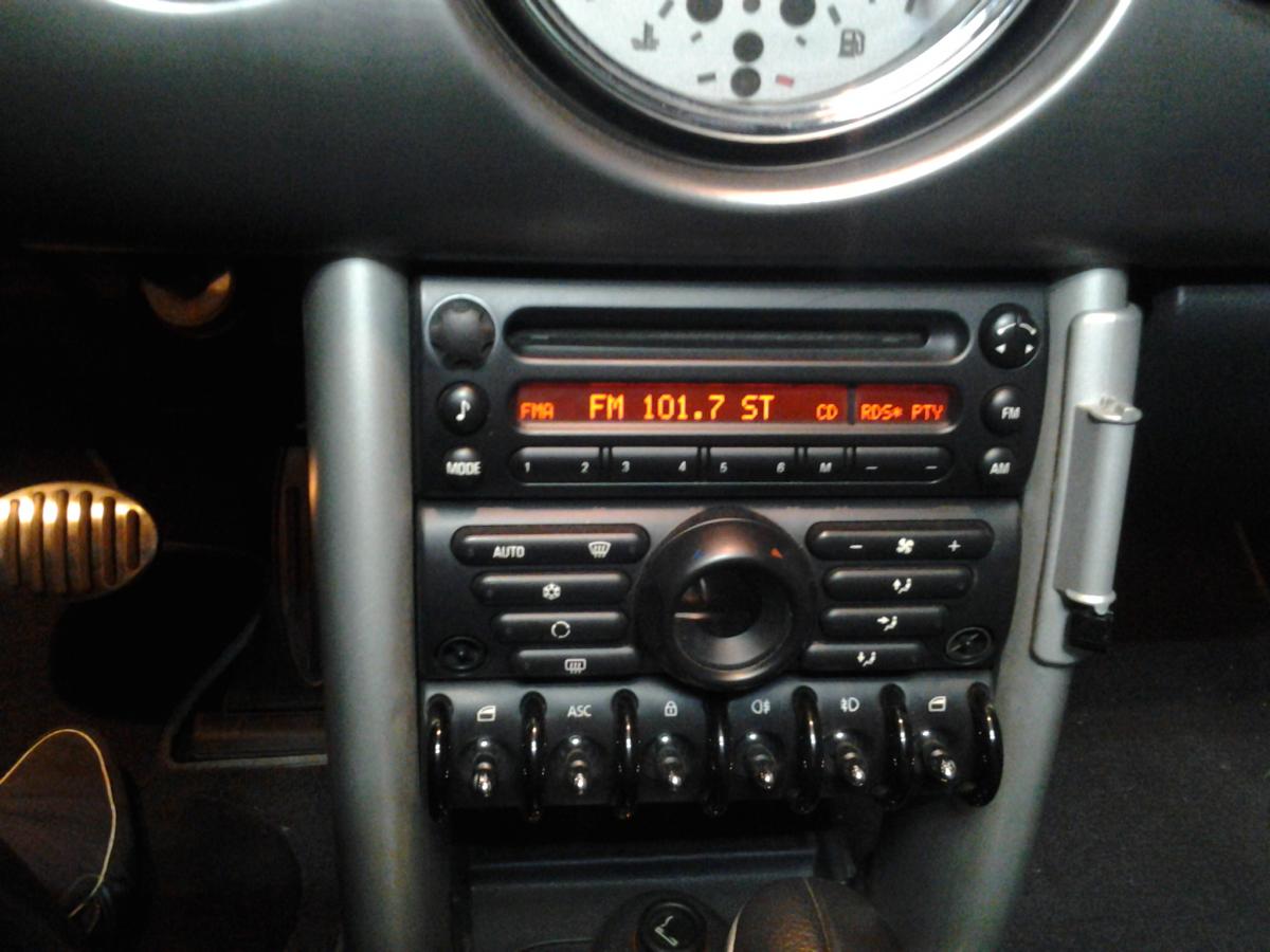

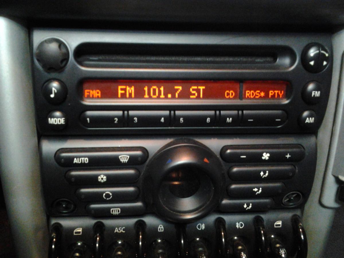

Опубликовано 16 июня, 201510 г. comment_803146 Штатная магнитола на Mini Cooper S 2006г. Почему-то ловит на FM только те радиостанции у которых частота трансляции заканчивается на нечётную цифру. Всё остальное работает. Авто сделано для NAS.Что это может быть? Неисправность или такая настройка радио.И можно ли поправить? Чтобы ловил все радиостанции.Если нужны какие-то ещё данные напишите. Предоставлю всё что смогу найти. Ссылка на комментарий https://www.auto-bk.ru/forum/topic/62106-%D0%BD%D0%B5%D0%B8%D1%81%D0%BF%D1%80%D0%B0%D0%B2%D0%BD%D0%BE%D1%81%D1%82%D1%8C-%D0%B8%D0%BB%D0%B8-%D0%BD%D0%B0%D1%81%D1%82%D1%80%D0%BE%D0%B9%D0%BA%D0%B0/ Поделиться на другие сайты Поделиться Поделиться сообщением
Опубликовано 17 июня, 201510 г. comment_803379 Ничего удивительного,просто диапазон USA Ссылка на комментарий https://www.auto-bk.ru/forum/topic/62106-%D0%BD%D0%B5%D0%B8%D1%81%D0%BF%D1%80%D0%B0%D0%B2%D0%BD%D0%BE%D1%81%D1%82%D1%8C-%D0%B8%D0%BB%D0%B8-%D0%BD%D0%B0%D1%81%D1%82%D1%80%D0%BE%D0%B9%D0%BA%D0%B0/#findComment-803379 Поделиться на другие сайты Поделиться Поделиться сообщением
Опубликовано 17 июня, 201510 г. comment_803452 шаг FM-нечётный это USA. надо зайти в настройки радио и установить EURO Ссылка на комментарий https://www.auto-bk.ru/forum/topic/62106-%D0%BD%D0%B5%D0%B8%D1%81%D0%BF%D1%80%D0%B0%D0%B2%D0%BD%D0%BE%D1%81%D1%82%D1%8C-%D0%B8%D0%BB%D0%B8-%D0%BD%D0%B0%D1%81%D1%82%D1%80%D0%BE%D0%B9%D0%BA%D0%B0/#findComment-803452 Поделиться на другие сайты Поделиться Поделиться сообщением
Опубликовано 18 июня, 201510 г. Автор comment_803751 шаг FM-нечётный это USA. надо зайти в настройки радио и установить EURO Весь вопрос то в том - как зайти? Кто знает? Инструкшион есть? Ссылка на комментарий https://www.auto-bk.ru/forum/topic/62106-%D0%BD%D0%B5%D0%B8%D1%81%D0%BF%D1%80%D0%B0%D0%B2%D0%BD%D0%BE%D1%81%D1%82%D1%8C-%D0%B8%D0%BB%D0%B8-%D0%BD%D0%B0%D1%81%D1%82%D1%80%D0%BE%D0%B9%D0%BA%D0%B0/#findComment-803751 Поделиться на другие сайты Поделиться Поделиться сообщением
Опубликовано 18 июня, 201510 г. comment_803783 Возможно только по замене железа.Читайте больше форум по изменению сетки Ссылка на комментарий https://www.auto-bk.ru/forum/topic/62106-%D0%BD%D0%B5%D0%B8%D1%81%D0%BF%D1%80%D0%B0%D0%B2%D0%BD%D0%BE%D1%81%D1%82%D1%8C-%D0%B8%D0%BB%D0%B8-%D0%BD%D0%B0%D1%81%D1%82%D1%80%D0%BE%D0%B9%D0%BA%D0%B0/#findComment-803783 Поделиться на другие сайты Поделиться Поделиться сообщением
Опубликовано 18 июня, 201510 г. Автор comment_803947 Кнопочки сработали по инструкшион !!! Приёмник через меню перевёл на ”Europe”. Было - ”USA”. Ловит все частоты. Главное не прозевать 8 сек. Всем спасибо !!! Инструкшион. Прием Плохой прием радиоприемника Business CD RDS (прибор для всего мира CD 43)Причина: Настроен неверный регион приема. Встречается у радиоприемников: Business CD RDS (универсальный прибор CD 43) Описание ситуации: Радиоприемник Business CD RDS (прибор для всего мира CD43) разработан для всех регионов мира. Последствием неправильной настройки региона приема в меню радиоприемника ”AREA” может стать низкое качество приема. Мероприятие: Настроить регион приема. Последовательность действий: Первое включение радиоприемника (оборотный или новый прибор) Установить возвратный радиоприемник в автомобиле и включить его. На дисплее радиоприемника появляется индикация ”NO AREA” (”Регион не введен”) (только при первом включении) Дойти до требуемого региона (”Europe”, ”USA”, ”Canada”, ”OC+RDS”, ”Japan”).а) в случае радиоприемника для E46 стандарта DIN, нажимая на ”клавишу станции 1”.б) в случае радиоприемника для E39, нажимая на 1-ю программируемую клавишу (клавиша станции 1). Выключить прибор (регион сохраняется в памяти). Последовательность действий: Изменение уже настроенного региона a) Для радиоприемника E46 и E39 Включить сервисный режим (включить радиоприемник и не позднее чем, через 8 секунд нажать клавишу ”m”) Нажимать ”клавишу +” до тех пор, пока на дисплее радиоприемника не появится ”AREA”. С помощью ”клавиши станции 1” выбрать в меню подходящий регион (AREA) и выключить радиоприемник (регион сохраняется в памяти). б) Для радиоприемника по стандарту DIN Та же последовательность действий, как для радиоприемника E46, E39 На радиоприемнике DIN в зависимости от настроенного региона приема сразу после перенастройки может потребоваться ввод кода (CODE). Изменено 18 июня, 201510 г. пользователем Вадим.km Ссылка на комментарий https://www.auto-bk.ru/forum/topic/62106-%D0%BD%D0%B5%D0%B8%D1%81%D0%BF%D1%80%D0%B0%D0%B2%D0%BD%D0%BE%D1%81%D1%82%D1%8C-%D0%B8%D0%BB%D0%B8-%D0%BD%D0%B0%D1%81%D1%82%D1%80%D0%BE%D0%B9%D0%BA%D0%B0/#findComment-803947 Поделиться на другие сайты Поделиться Поделиться сообщением
