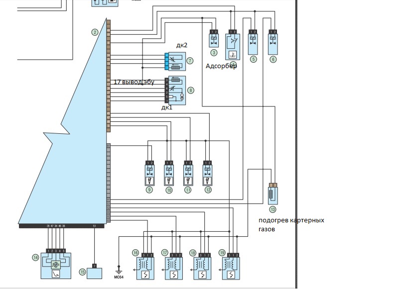

Машина Pegout 308 ep6 приехала с ошибками по замыканию дк1, дк2, клапана абсорбера на массу. Сопротивление нагревателей дк в пределах 14-16 ОМ, точно не помню но не 0 ОМ.
Такая проблема, ошибки пишет по ДК1 нагреватель, ДК2 нагреватель, клапан продувки абсорбера замыкание на массу .
Снял впуск проверил подогреватель картерных газов сопротивление 14 ОМ, значит в нем короткого нету. Его отключаешь коротыша на массу нету, контакт 17 на разъеме ЭБУ. Когда собираешь все обратно, пишет замыкание на массу и блок вываливаеться в аварию и жутко переливает. Может кто встречался с подобным где может быть коротышь? какого должно сопротивление подогревателя картерных газов. Схему прилогаю.

Нашел причину, кто-то что-то делал с подвеской и снимали планку на которой держится проводка под впускным коллектором и не прикрути ее на место, а зафиксировали на стяжку. Получалась так, машина стоит заглушённая нету вибрации планка не касалось блока и перетертого 1го провода на клапан продувки абсорбера, почему когда на заглушенной машине смотрел короткое, его не была, но стоит то-ко машину зависти планка начинает немного вибрировать и дает кз на клапан.
