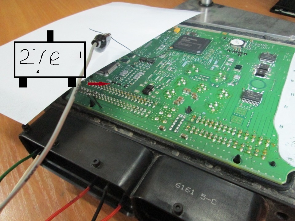

Помогите пожалуйста определить элемент Bosch EDC17C49
Уважаемые товарищи, подскажите пожалуйста что это за деталюшки такие.
пришел к выводу, что это smd в корпусе SOT-23, ибо размеры 2,9мм на 1.2мм.
на корпусе написано 27e и немного дальше по-моему буква L. Под цифрой 7 стоит точечка.
Из-за замыкания в проводке сгорел 1 из них, молчит вообще. Второй не выпаявал, звонил внутрисхемно, такое ощущение будто это два диода с общим анодом.
Звоню от серединной ножки на левую получаю 1695мВ, на правую 1695мВ, между правой и левой 120мВ.
С чем его едят. На что это дело можно заменить из аналогов.
И еще вопрос попутный, на фото видно два красных и черный провода, подскажите кто знает распиновку куда их подключать
протестировать связь могу КТСкой.
Проверьте, 2-4-6 минус, 5-3 плюс, зеленый с белым CANы.
Спасибо большое.
возможен такой вариант https://www.fairchildsemi.com/datasheets/MM/MMBD1201.pdf
не многовато падение для диода?
Спасибо огромное.
5,54 +12, 2 GND, 24 CAN-H, 25 CAN-L

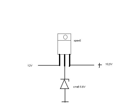

Чем бы заменить этот регулятор напряжения на 10.5В, 150mA? Как то делают кренку и стабилизатор, где почитать?
Можно просто кренку 10-ти вольтовую.
