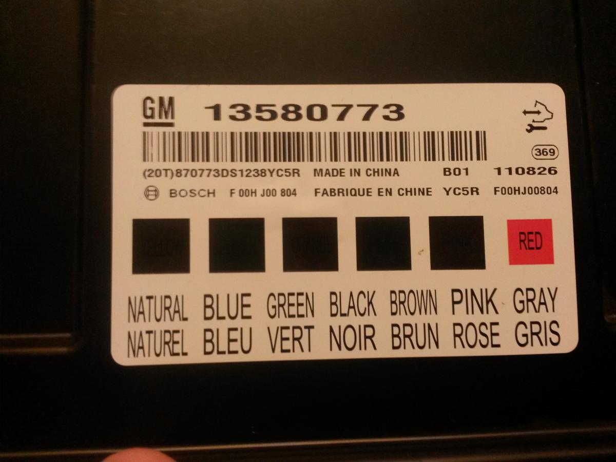

chevrolet orlando не заводится после кривой смотки
на панели прочерки
кто нибудь может поправить дамп за вознаграждение?
по диагнозе пробег читается и пишется, из ключей только один управляет ЦЗ
