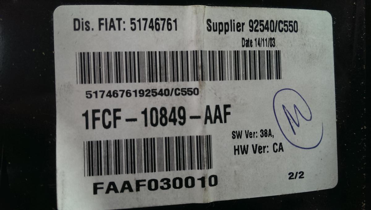

Опубликовано 23 июня, 201510 г. comment_805401 Привет всем!Можно ли панель с этим номером поменять на панель с другим номером? Клиент сам ищет.В округе 4 разборки но вистеона с таким номером нет. 1FCF-10849-AAF 51746761 Ссылка на комментарий https://www.auto-bk.ru/forum/topic/62270-fiat-stilo-2004-%D0%BF%D0%BE%D0%BC%D0%B5%D0%BD%D1%8F%D1%82%D1%8C-%D0%BF%D0%B0%D0%BD%D0%B5%D0%BB%D1%8C/ Поделиться на другие сайты Поделиться Поделиться сообщением

Опубликовано 23 июня, 201510 г. Автор comment_805513 Спасибо dim3075 !Я не стал умнее. Как привязывать то? И чем?На оригинальном указатели температуры и количества топлива живут своей жизнью. При каждом выключении зажигания стрелки уходят куда-то в даль против часовой. Ссылка на комментарий https://www.auto-bk.ru/forum/topic/62270-fiat-stilo-2004-%D0%BF%D0%BE%D0%BC%D0%B5%D0%BD%D1%8F%D1%82%D1%8C-%D0%BF%D0%B0%D0%BD%D0%B5%D0%BB%D1%8C/#findComment-805513 Поделиться на другие сайты Поделиться Поделиться сообщением

Опубликовано 25 июня, 201510 г. Автор comment_806121 Да действительно в моторчиках. Панель нашёл. Пришлют на следующей неделе. Ссылка на комментарий https://www.auto-bk.ru/forum/topic/62270-fiat-stilo-2004-%D0%BF%D0%BE%D0%BC%D0%B5%D0%BD%D1%8F%D1%82%D1%8C-%D0%BF%D0%B0%D0%BD%D0%B5%D0%BB%D1%8C/#findComment-806121 Поделиться на другие сайты Поделиться Поделиться сообщением

Опубликовано 26 июня, 201510 г. Автор comment_806572 штифты та хоть на месте? ато может просто новые вставить и все Единственный рабочий это топливный. Остальные работают как "степеры" И при выключении зажигания не находят нулевую позицию уходя всё больше против часовой. Ссылка на комментарий https://www.auto-bk.ru/forum/topic/62270-fiat-stilo-2004-%D0%BF%D0%BE%D0%BC%D0%B5%D0%BD%D1%8F%D1%82%D1%8C-%D0%BF%D0%B0%D0%BD%D0%B5%D0%BB%D1%8C/#findComment-806572 Поделиться на другие сайты Поделиться Поделиться сообщением
Опубликовано 29 июня, 201510 г. Автор comment_807635 Сегодня заказал панельку б/у. Номер Фиата такой же но длинный номер отличается последней буквой. А на Г. Ссылка на комментарий https://www.auto-bk.ru/forum/topic/62270-fiat-stilo-2004-%D0%BF%D0%BE%D0%BC%D0%B5%D0%BD%D1%8F%D1%82%D1%8C-%D0%BF%D0%B0%D0%BD%D0%B5%D0%BB%D1%8C/#findComment-807635 Поделиться на другие сайты Поделиться Поделиться сообщением
