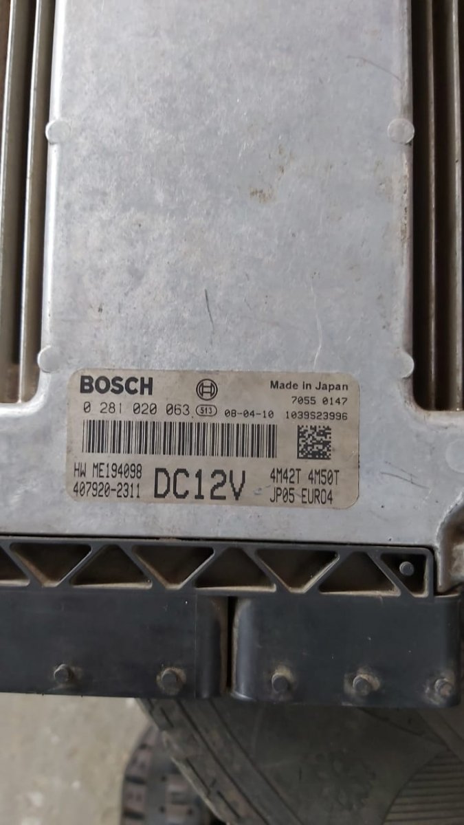

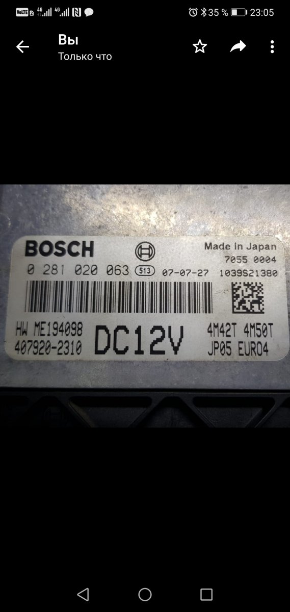

Ребята привет. Принесли такой блок но вот какая проблема, ктаг читает еепром и микро без проблем но вот мапс отдельно не читает, ругается на чексумму в конце считывания. Бекап считывает до конца и тоже выкидывает ошибку. Фото приложил блока и ошибки. Может что подскажете.

18 минут назад, CAHTEP сказал:
https://www.auto-bk.ru/forum/topic/62272-mitsubishi-fuso-edc-0281020052/page/3/#findComment-1229553
Может до тебя его уже прошили да что-то не то засунули
https://www.auto-bk.ru/forum/topic/62272-mitsubishi-fuso-edc-0281020052/page/3/#findComment-1229554
Принесли его с проблемой пока его не нагреть то машина не заводится. Буду клонировать на днях. Удалось слить бэкап только версией без чексумму ктаг. Библиотеки ставил от новой версии оригинал ктаг, но не помогло. Маркировка микросхем что в ктаге , что на плате всё совпадает. Авто заводится. Бекап сделал пцм без проблем, но для клона этого мало. Вот и ломаю голову в чем беда. Смотрю у многих получается без проблем? Галлета и бдм100 не взяли этот проц
https://www.auto-bk.ru/forum/topic/62272-mitsubishi-fuso-edc-0281020052/page/3/#findComment-1229555
10 минут назад, tarchudik сказал:
Думаешь что контрольку не правильная? Так он бы не завелся. Можно попробовать через пцм считать и прошить с перечсетом контрольки, но думаю толку не будет. Кто читал такой блок ктагом? Кто клонировал?
