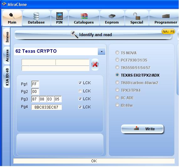

Уважаемые Коллеги!
помогите уложить ключик в дамп.
в танге такой блок не заявлен. мираклон дампик принимает и идентифицирует -но модуль для байков не открыт.....
 32920-29G20 DENSO
SUZUKI GSX-R600 93C66.bin
 ключик должен быть texas с 62id - поправьте если ошибаюсь
  есть возможность записать на TPX2\ADX

В танге именно такого блока нет, хотя с десяток вариантов. пару попробовал - ругается.
кинь фото  блока распиленного в личку - сравню с танговским хелпом
Изменено пользователем Sogd
в личке
  я естественно пробовал подставлять к похожим -не катит
печально. У меня тоже в адешке не открыты байки. Даже не знаю, у кого фулл может быть
В adeшке нет этого блока дамп не принимает.
Я имел ввиду  Advanced code evo ( он же мираклон) производства ADE
И я про  advanced code evo пакет 2.2
Тогда непонятно как дамп у ТС принялся.  на неопытный взгляд, там где ожидаются ключи 01фффф...
