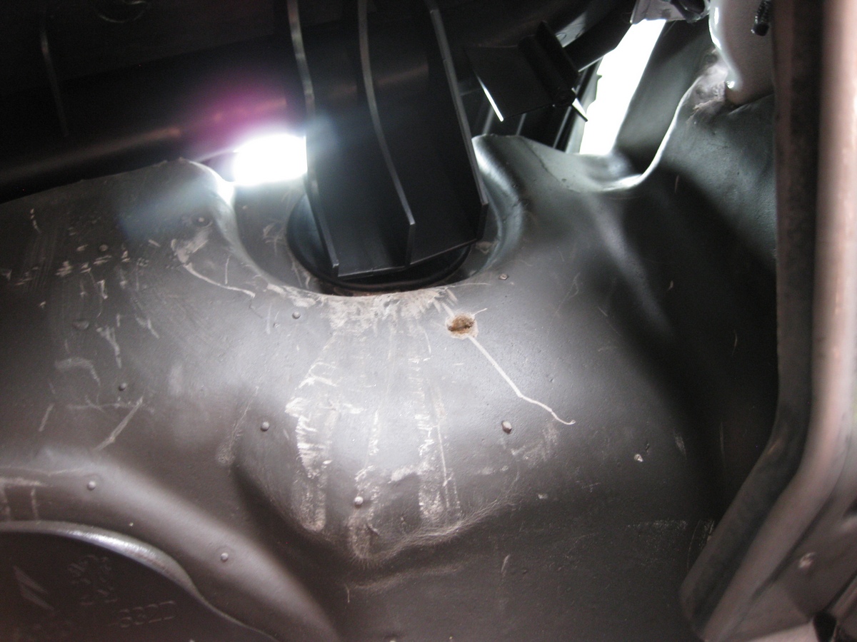

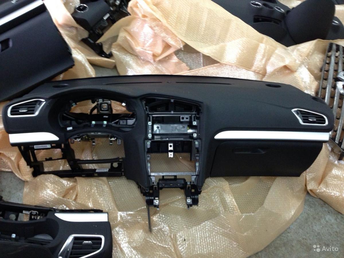

Опубликовано 24 июня, 201510 г. Вечер добрый. не можем снять торпедо, разобрали тоннель, сняли подушки безопасности, стали отворачивать воздуховоды, но что-то держит вроде как из подкапотного пространства, сняли дворники, накладку, а там только трапеция дворников... сама торпеда приподнимается , но что-то её держит... может кто-то снимал и знает что именно? подскажет куда рыть дальше...
Опубликовано 25 июня, 201510 г. Коллеги , вроде как в этом кузове машинки с 11 года, неужели никто не снимал, как писал выше Жека, открутили всё что крутилось -скачали все мануалы по разборке.... не можем понять что держит панель....
Опубликовано 25 июня, 201510 г. Коллеги , вроде как в этом кузове машинки с 11 года, неужели никто не снимал, как писал выше Жека, открутили всё что крутилось -скачали все мануалы по разборке.... не можем понять что держит панель.... усилитель

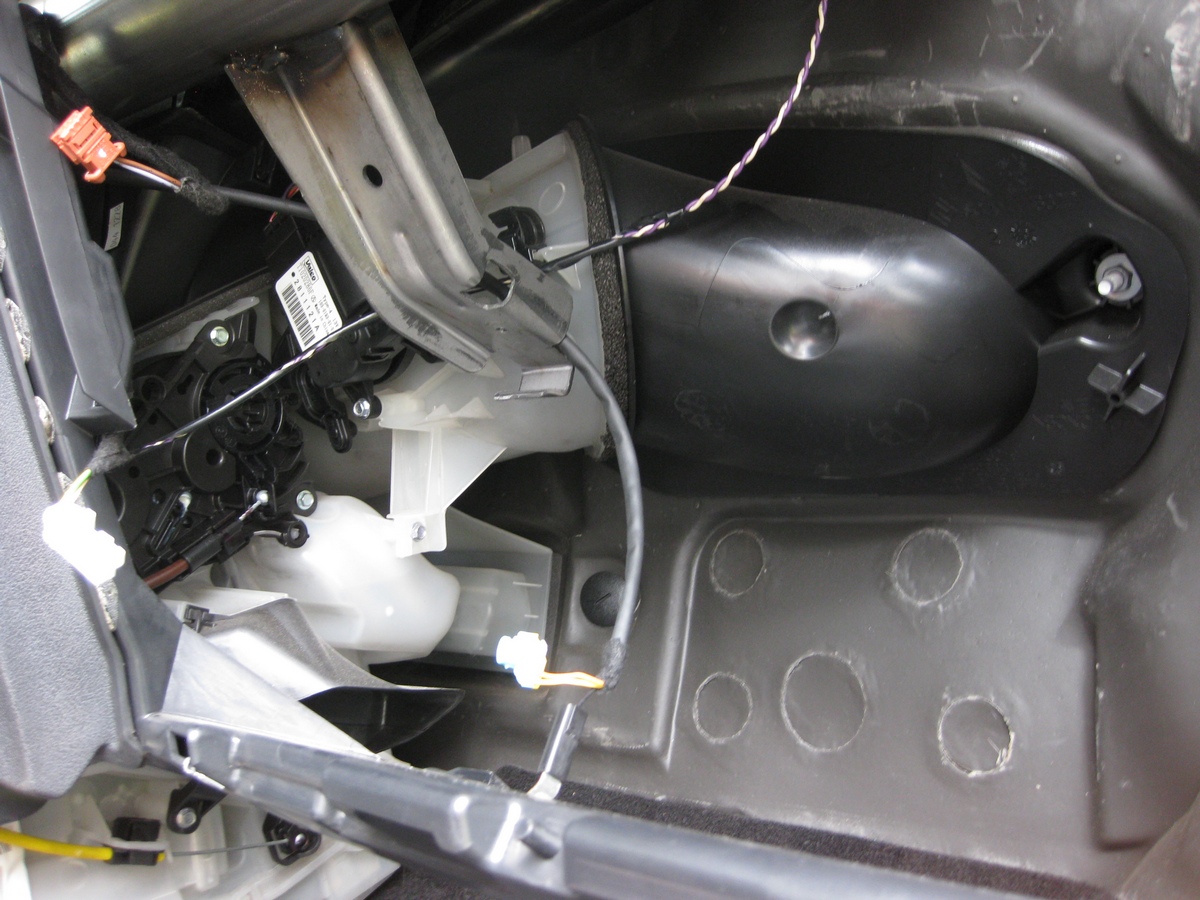

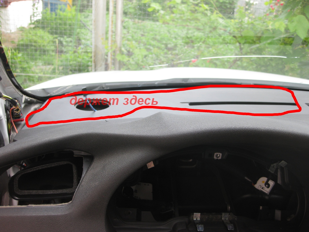

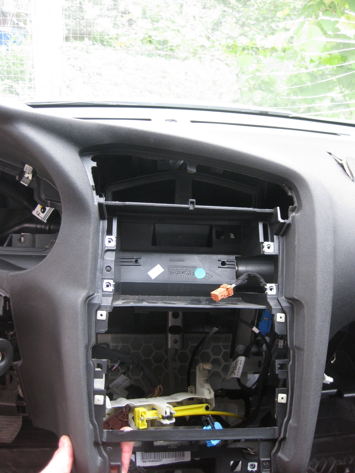

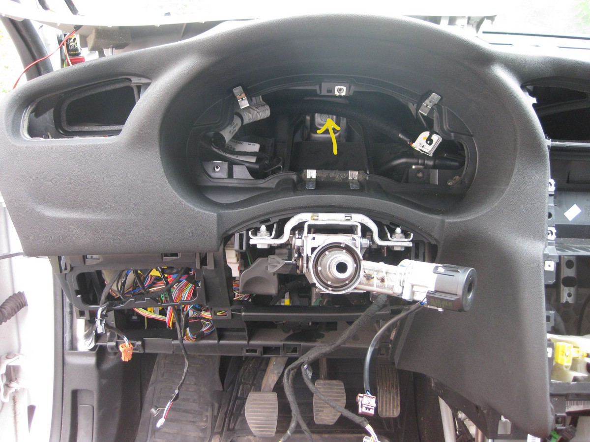

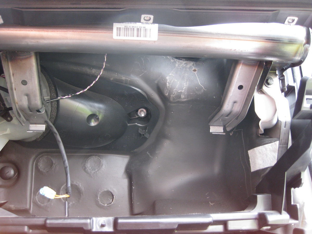

Опубликовано 25 июня, 201510 г. Автор здесь всё откручено, болтается на фото номер 2 что-то держит, что не можем понять фото 3 центральная консоль болтается. фото 4 перчаточный ящик фото 5 это то что не хочет сниматься.... фото 6 вид печки... где собака зарыта?
Опубликовано 25 июня, 201510 г. Не знаю как на ситроене,на пежо та часть которая держит у вас на защелках,снизу из под бардачка их видно
Опубликовано 25 июня, 201510 г. Евгений выше написал , всё что держало нижнюю часть мы открутили....... что-то держит верхнюю часть.
Опубликовано 25 июня, 201510 г. так открутите усилитель и вытаскивайте с ним, на пыжах панель снимается с усилителем, и здесь возможно так же
Опубликовано 26 июня, 201510 г. Посмотри внимательно, со стороны дворников, в том районе где на фото 5 ,болт должен быть и тоже самое с водительской стороны
Опубликовано 26 июня, 201510 г. Похоже легушатники приклепывают к торпедо усилитель а потом ставят . Такое впечатление , что пока рулевую колонку не снимешь - торпедо не вытащить . "жабоедские" технологии блин. Они бы еще придумали что с лобовым стеклом не вытащить . Изменено 26 июня, 201510 г. пользователем smrodo
Опубликовано 26 июня, 201510 г. Автор снимается с балкой, рулевая колонка скидывается... без балки не снять, т.к. левый воздуховод мешается. в нём вся загвоздка... =)) в обещм всем спасибо! проблема решена! жабоеды конечно прибавили работы. сколько брать за съём такой торпедо? рублей 6? Изменено 26 июня, 201510 г. пользователем avadv32
Опубликовано 28 июня, 201510 г. 10 много,сам занимаюсь восстановление торпеды после ДТП,по этому для первого раза возьми 7000 я их снимаю на любое авто за 1.5-2 часа цена от 5-до7 тыс вот как раз и 7 за французы беру,в том то и проблема что они с балкой снимается.
