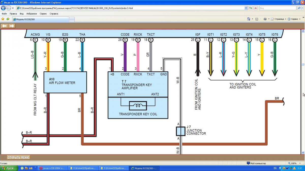

Вот часть схемы которая возможно поможет чем-то.
в интернете все скачивается по 300, по 330 нет ничего, то что вы выложили это 300.
РС: в личке нет вложений (
Вот 330  год 2006 , двигатель 3MZ-FE
 В архиве только часть SM , именно что касаемо иммо.
