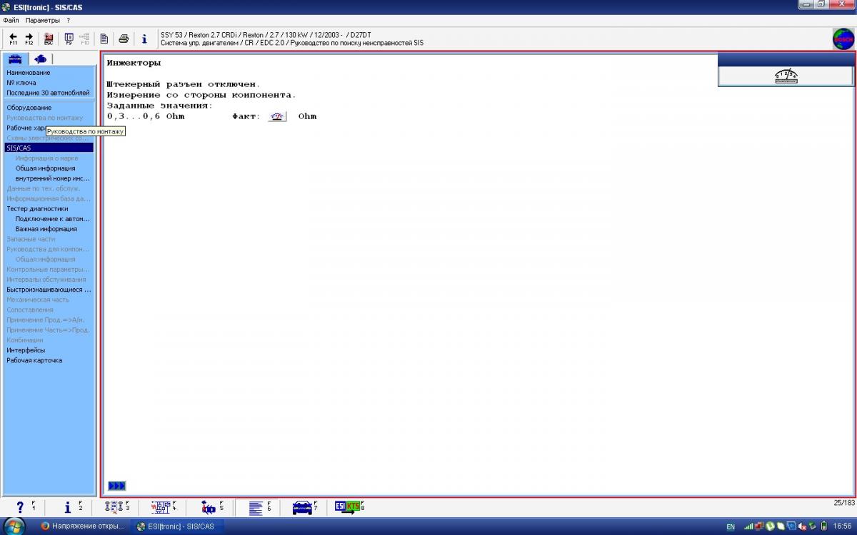

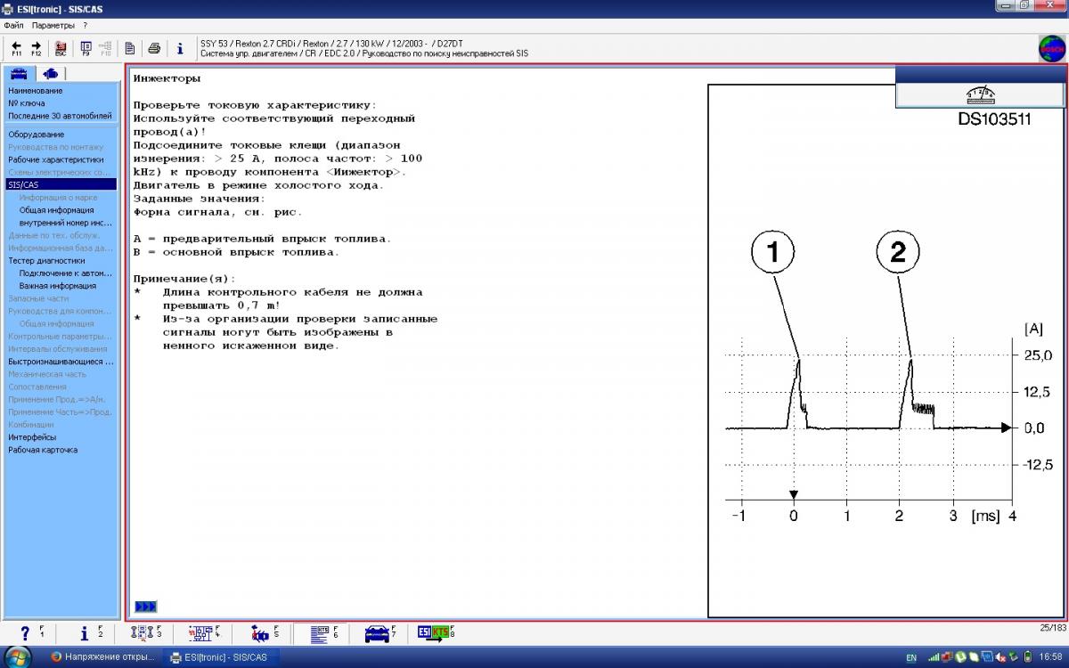

скорее 0,2 ома, напр 12в картинка как пример управление по току
сравни

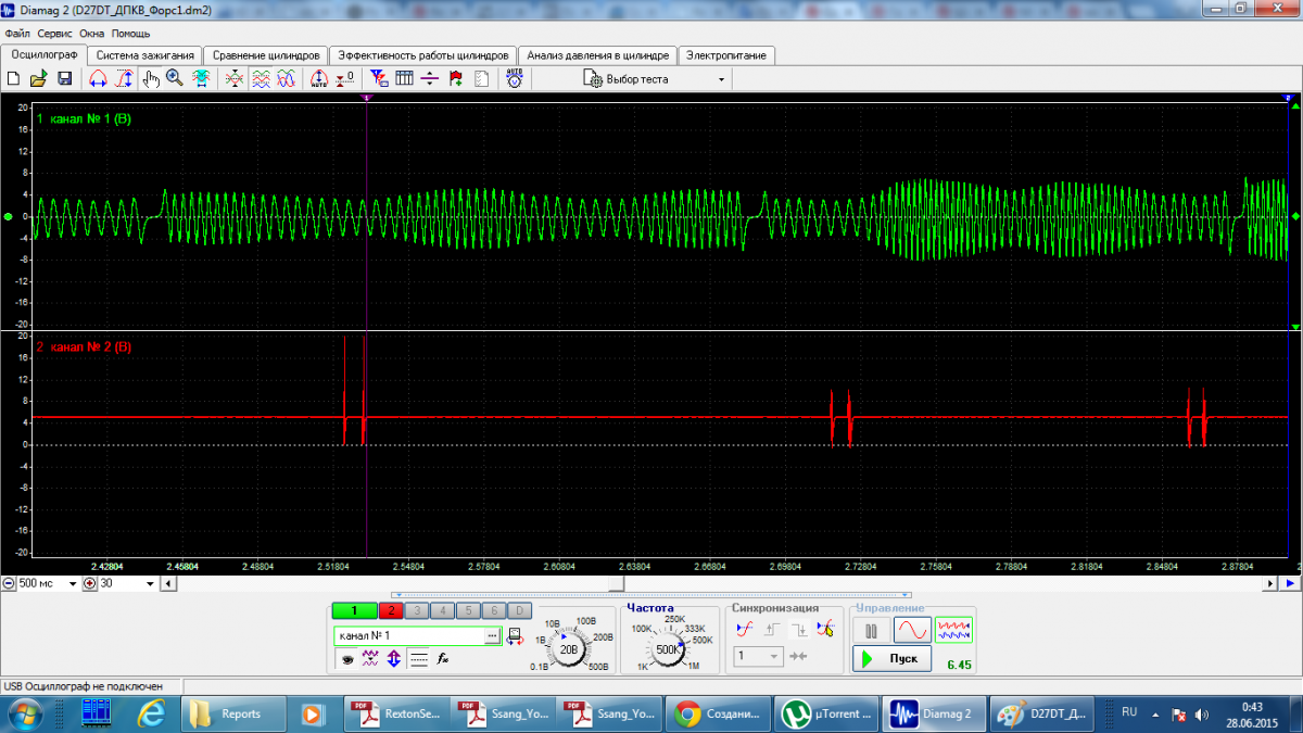

прилагаю свою осциллограмму во время прокрутки двигателя.
