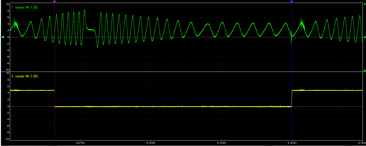

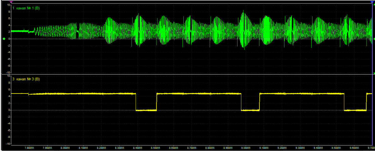

  1. Нет, пока не пробовали, но скоро попробуют. Она на балансе у организации, денег на ремонт в этом году не заложено :) Машинка далеко от меня, в 70 км. Попросили тогда только диагностику сделать :) В итоге особых ошибок нет, давление в рейле набирает, по сканеру обороты не видит, на эфире работает. После сброса ошибок (все неактуальные, кроме обрыва одной свечи накала) не заводился. Хотя я видел поднимающуюся стрелку тахометра (?!) И после анализа осциллограмм, уже дома, увидел наводку на сигнале с ДПКВ, очень похоже от включение форсунок. Предложил им снять и почистить ДПРВ, потом пробовать заводить. Если не выйдет - то с толкача. Если опять нет, то тянуть или ко мне или снова поеду туда...
  2. Рыба от того, что коленвал крутится неравномерно (частота и амплитуда меняется 2 раза за 1 оборот) Если бы маховик был виноват, то менялась бы только амплитуда ДПКВ, но не частота.
  3. Судя по эталонным осциллограммам, импулльс ДПРВ шире, чем надо, Датчик дурит, как думаете?
  4. Почему не видит обороты?
  5. За Майкопом, в сторону Хаджоха Похоже, что цепь подрастянулась... Но будет ли из-за этого сбиваться синхронизация...
  6. Добрый день, коллеги. Заглох и не заводится Sprinter. Со слов водителя, остановился на трассе, двигатель заглох и с тех пор не заводится. На эфире работает, как заканчивается эфир, так он и глохнет. Давление на прокрутке легко доходит до 300 бар. Тахометр на прокрутку стартером реагирует. По сканеру обороты не видит, соответсвенно импульсов на форсы нет (длительность импульсов по сканеру = 0) После замены ДПКВ изменений нет. И старый и новый датчик имеют сопротивление порядка 1020 Ом (хотя должны вроде около 730 Ом быть). Осциллограмму прилагаю. Судя по ней вроде бы распредвал вроде отстает на 5 градусов (по спаду сигнала ДПРВ) или на 12 градусов (по подъему сигнала ДПРВ) Подскажите, в чем может быть проблема? P.S. Машина находится от меня далеко, в 70 км...
