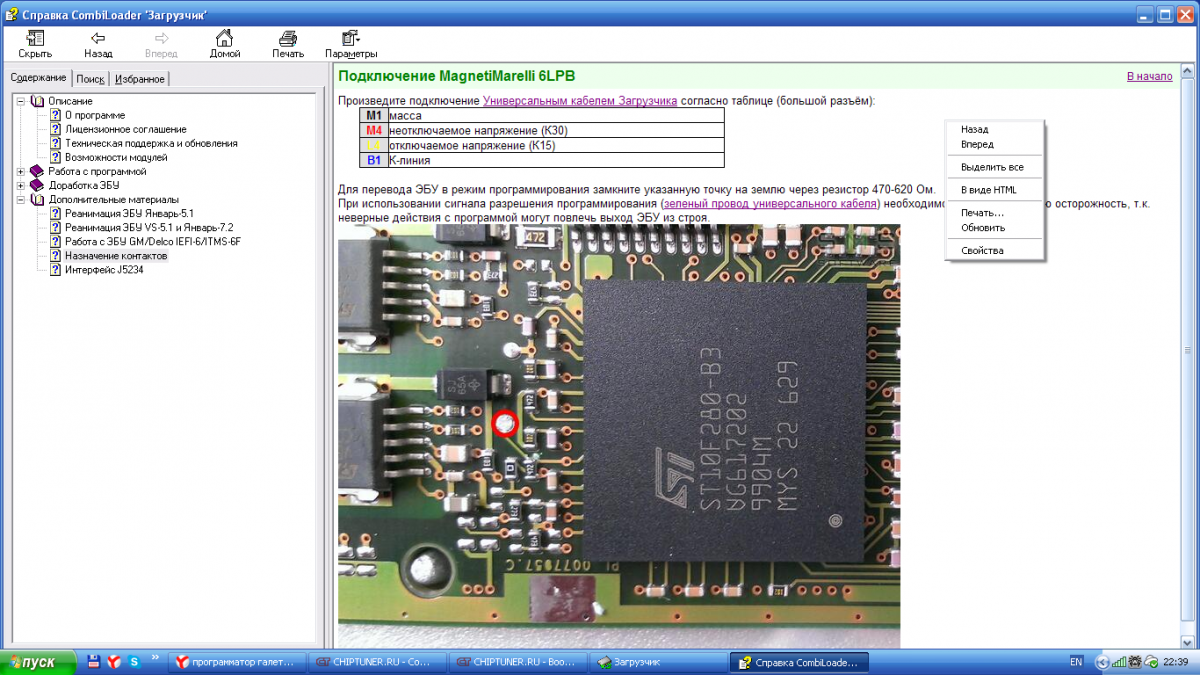

магнети марелли 6LP1.02
Распиновка магнети-
марелли 6LP1.02пежо 307 03г.: Лев.разъём-В4(К-линия),
средний,большой,раъём-М4(масса),
правый разъём-Н4(+12v.)постоянное питание.
Бут- пин на плате как на фото через резистор 550ом на массу.
Дык... так не будет читаться. Надо выпаять конфигурационный резистор, кото рый идет в точке БУТ.
