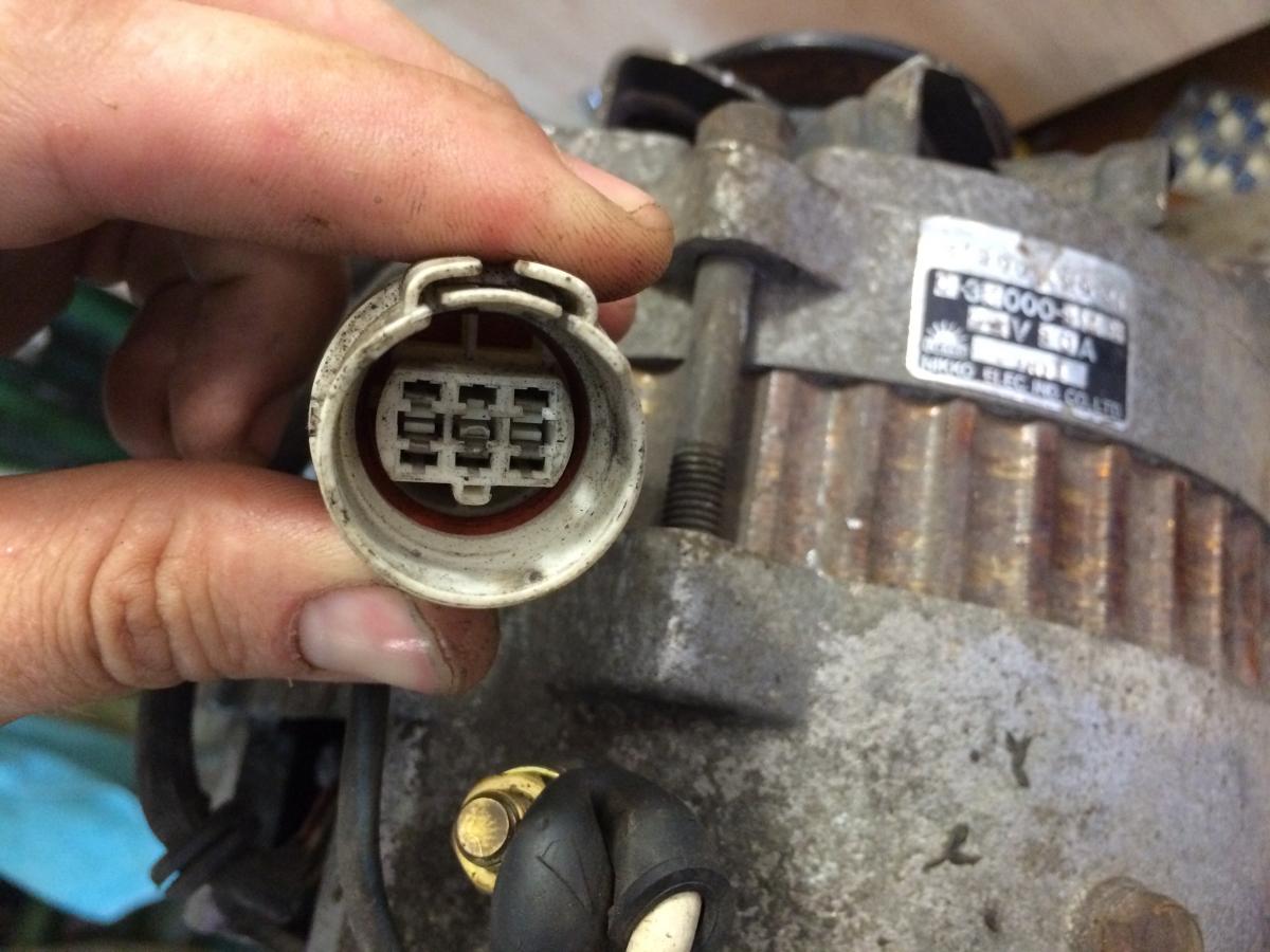

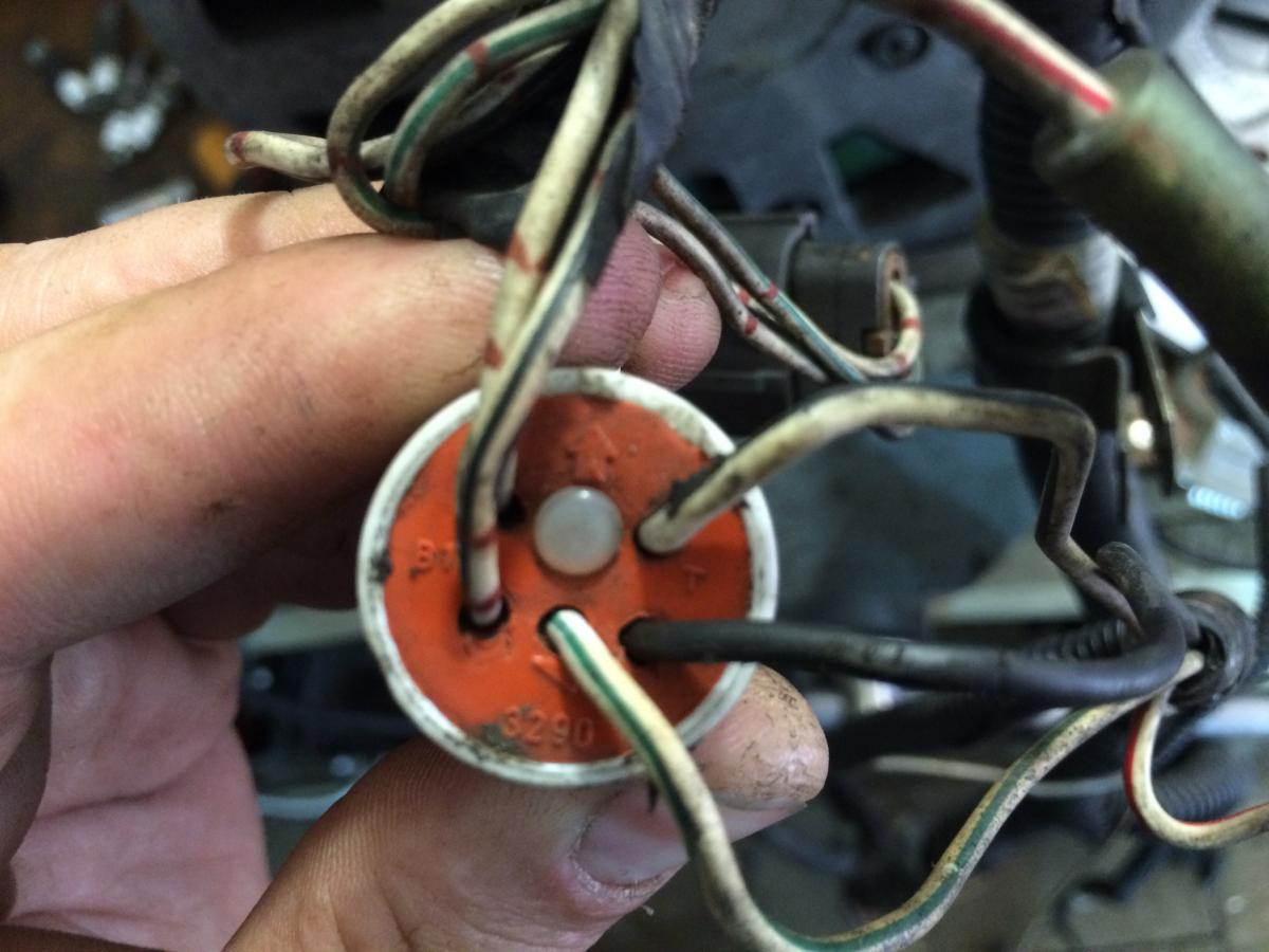

Опубликовано 30 июня, 201510 г. Привет всем! Генератор до этого в машине стоял с более внятным подключением, 3 контакта...+ ,зажигание , и на лампу зарядки. Но сгорел диодный мост и было предложено поставить похожий генератор на 90 а, фирмы NIKKO 0-35000-8142 24v Проблема одна: на реле зарядки приходит 5 проводов. Подскажите как подключить!!!
Опубликовано 30 июня, 201510 г. Привет всем! Генератор до этого в машине стоял с более внятным подключением, 3 контакта...+ ,зажигание , и на лампу зарядки. Но сгорел диодный мост и было предложено поставить похожий генератор на 90 а, фирмы NIKKO 0-35000-8142 24v Проблема одна: на реле зарядки приходит 5 проводов. Подскажите как подключить!!! обозначения клем какие то есть?

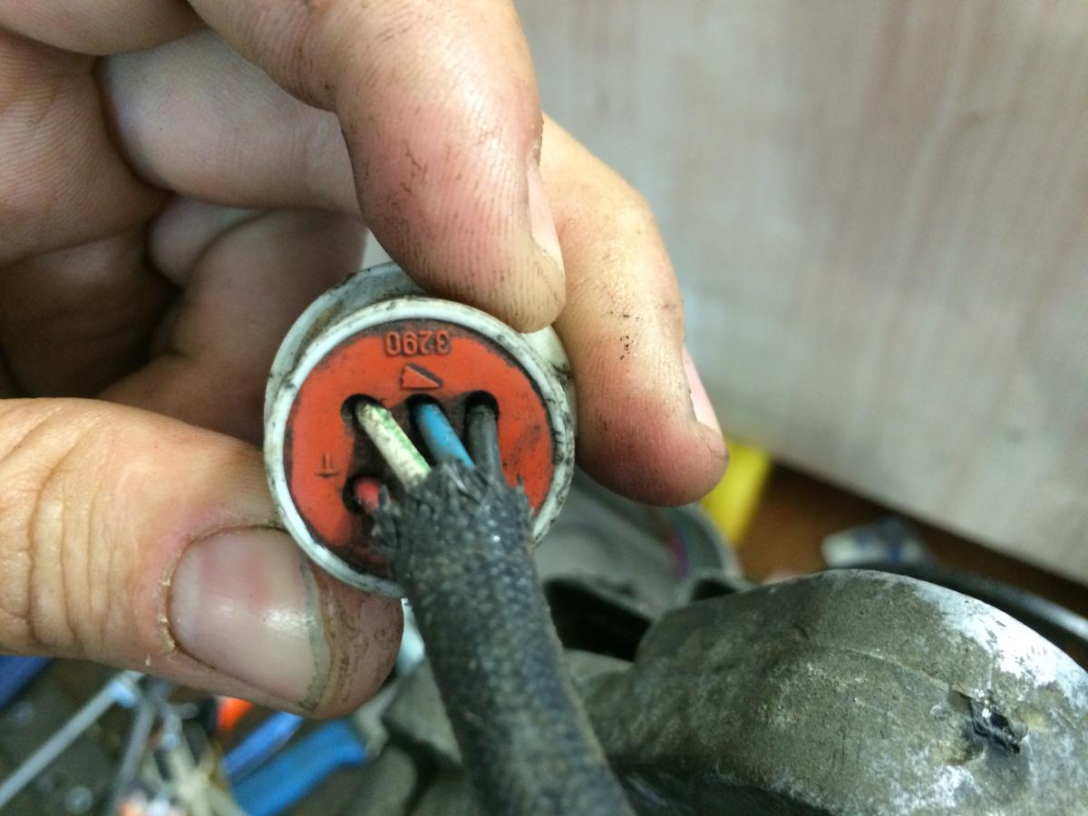

Опубликовано 30 июня, 201510 г. Автор Очень мало обозначений . Что видно: В1 Значёк на заземление похожий И на ползунок или на что то ещё значёк
Опубликовано 30 июня, 201510 г. Обычно такие колодки идут когда внутри нет реле регулятора. Регулятор крепится рядом на раме, или в салоне у водителя под ногами.
Опубликовано 30 июня, 201510 г. Очень мало обозначений . Что видно: В1 Значёк на заземление похожий И на ползунок или на что то ещё значёк вскройте крышку отследите по проводам! скорее всего он без встроенного регулятора! как подсказали вам выше!
Опубликовано 30 июня, 201510 г. Автор Спасибо Вам! Завтра посмотрю! Изменено 30 июня, 201510 г. пользователем инжектор
