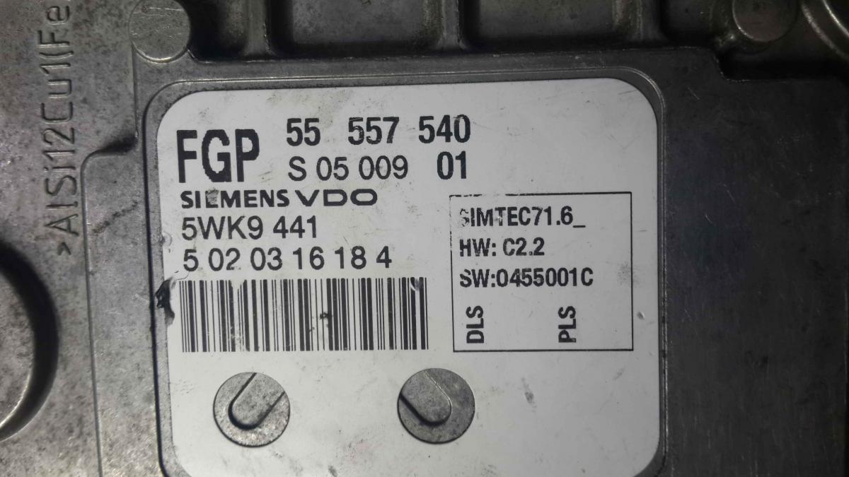

Всем привет. Нужна помощь нужно завести машину.
Машина  Chevrolet Viva он же Opel Astra . ЭБУ SIEMENS VDO SIMTEC71.6. в ИММО тмс370.
История такая: Машина долго стояла без эбу. Потом купили ЭБУ и транспондер . когда пересылали ЭБУ по доргоге потеряли транспондер. В итоге получается ЭБУ от одной машины ИММО от второй а транспондера нет вообще. Подскажите пожалуйста, с чего начать как завести эту калымагу?

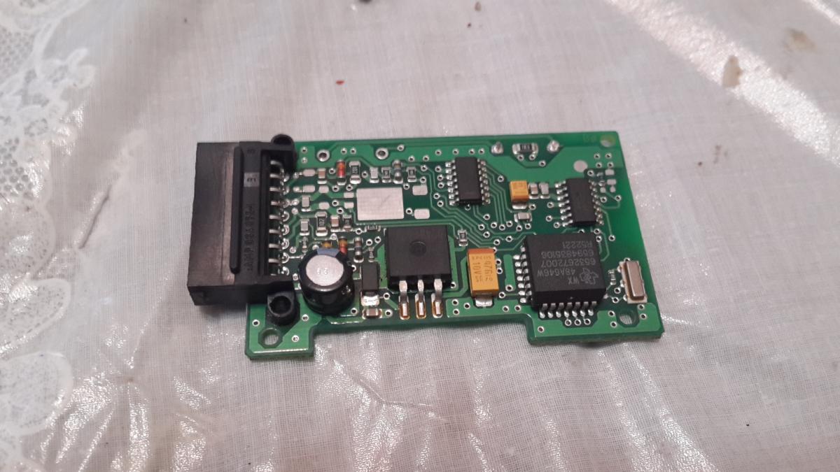

При наличии оборудования. По  дампу TMS делать чип.
Считывать ECU . Вычислить PIN CODE. ( CARPASS)
Потом все связать на авто.
Либо пост #2
судя по всему читать не чем,
а из за одной машины тратить деньги не стоит.
да и начинать опыты на SIMTEC71.6 думаю не стоит

Прочитать еепром моторника и там будет пин или еще вычислить по Vin.Но по Vin я думаю этот тазик не прокатит!
Изменено пользователем euromarina1
Посмотрите пожалуйста правильно ли прочитал еепром моторника что то он у меня большой получился. Читал комбиком через бсл.ВИВА.rar
В архиве флеш и еепром.
