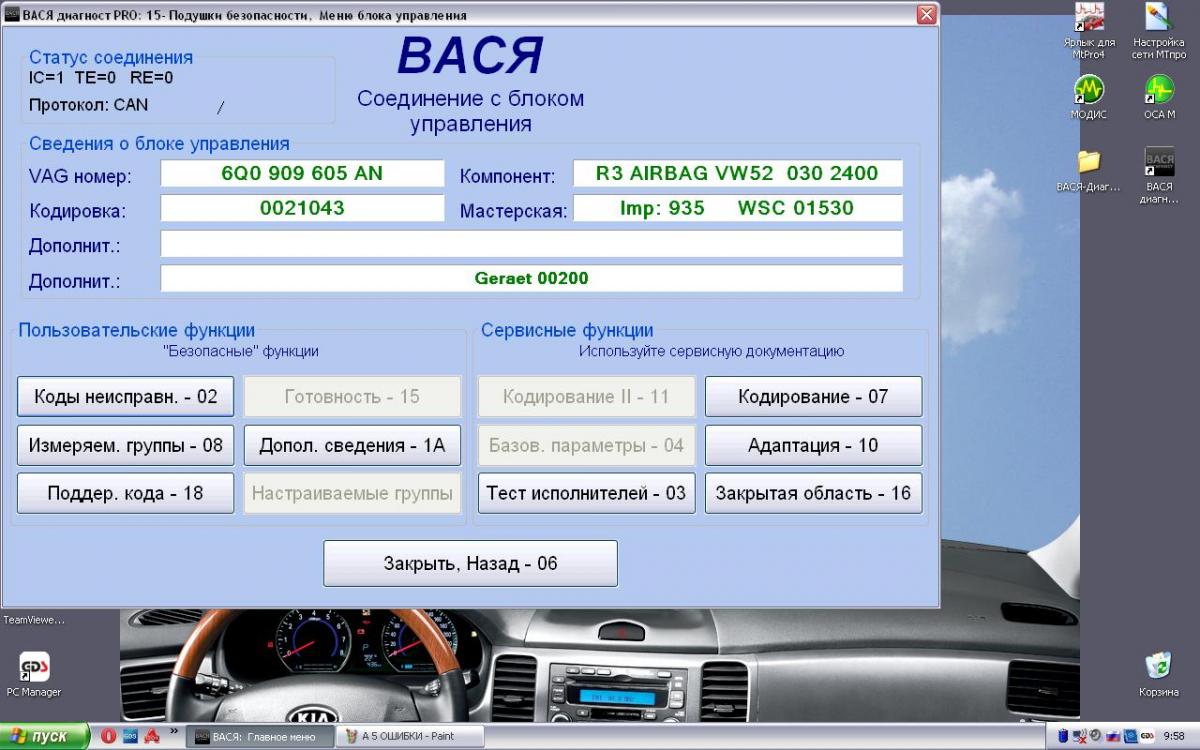

Skoda-A5 2013, CDAB, DSG.
Это наш подменный  автомобиль, я на нём снимал
вентилятор отоаителя. Вентилятор я отремонтировал и
после установки его на место решил провести испытание.
Так как его я испытывал не устанавливая на место вещевой ящик
переднего пассажира, в которм установлен выключатель подушки
безопасности переднего пассажира, блок управления (SRS) зафиксировал
две ошибки:
01228 - Выключатель с замком для отключения ПБ переднего пассажира(Е224)
010-Разорвана цепь или замыкание на плюс -Непостоянно
00003-Блок управления
014-Неисправен - Непостоянно.
При выполнении ,Ведомого поиска, в (ODIS) при выполнении ,Плана диагностики ,
Сканер согласен с тем что неисправности нет и видит оба положения
переключателя , удаляет ошибки и потом повторно проверяет DTC и снова
фиксирует оба этих кода .
Проводку проверил до блока управления.
Из практики , много раз приговаривал SRS именно из за ошибки:
неисправен блок управлени, но это были гарантийные авто , а у этого авто гарантия
закончилась.
В итоге я понимаю что Блок глюканул.
Вопрос: возможно его востановить если очистить ,дамп, как это делается при чистке
crasch ?
Или есть другие варианты?
Блок управления : 6Q0909605AN  две подушки.
Заранее благодарю!!!

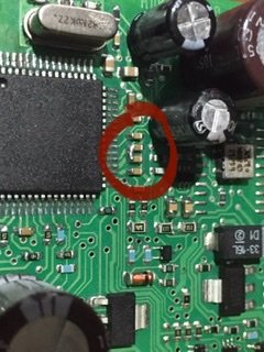

Лишнего почистил. Дамп где (до и после)? SRS на MC68HC908AZ60 или с eeprom?

Что мешает в базу дампов сходить и от туда скачать и по аналогии почистить дамп
Этот блок делается минуты 3 без разбора и с разбором минут 20 это с выпайкой процессора

У меня на такой случай объектив есть от фотоаппарата. Пропаял, отмыл и посмотрел внимательно.
