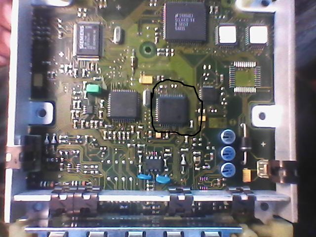

Добрыйдень Форумчане!!! mercedes sprinter 2.9 tdi не реагирует на педальку акселератора.подставой блока эбу  реагирует. то есть проблема в эбу подскажите пожалуйста какая микруха в эбу  управляет  педалькой.Заранее благодарен
дай фото скажу, просто нет под рукой таких блоков

эта
посмотрите обратную сторону- мож водичка

А питание от ЭБУ приходит на педальку?
Опубликовано (изменено)
Ну да, раз с подменным блоком все ок, то проблема скорее всего в ЭБУ. Просто в ЭБУ может как АЦП, так и контроллер питания подыхать и опорное напряжение на датчики не выдавать.

Смотри по схеме с какого пина ЭБУ выходит опорное напяжение, потом прозванивай пин по плате.
У меня на блоке от Вито w639 (номер и тип блока уже не помню) был контроллер питания 30460...
эта
нет, чуть ниже и левее 8 ногая
что за 8 нога микруху поменял всеравно но реагирует то не реагирует  параметры на педальку не меняеться что на рабочем что на не рабочем
Так что с питанием датчика положения педали???
