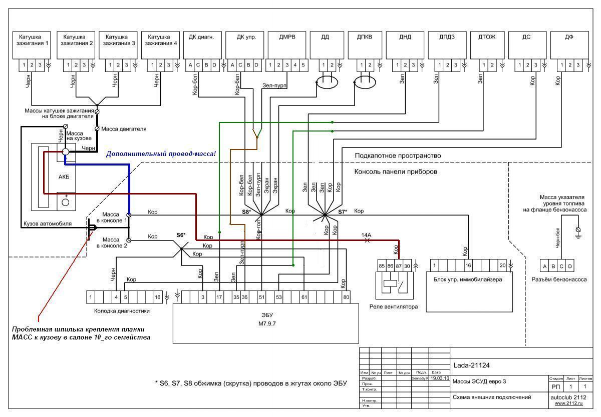

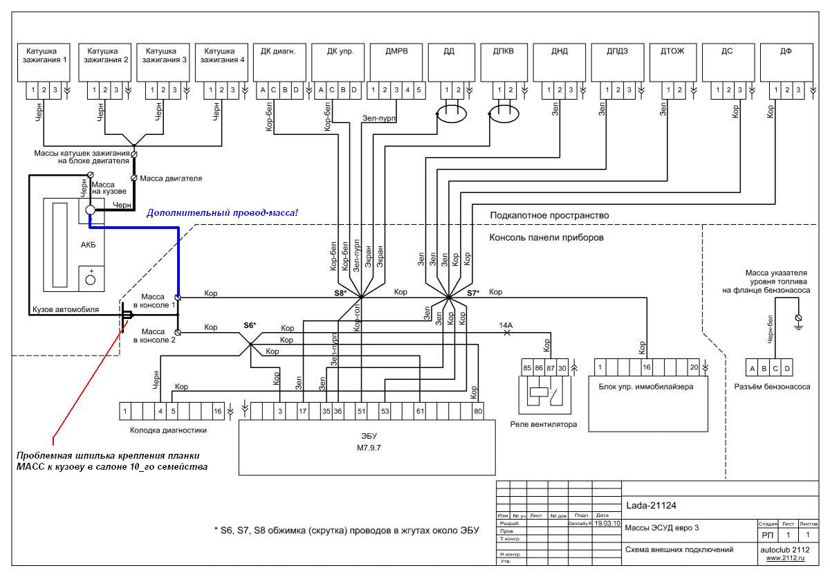

Ревизию массам сделай обязательно !
И кинь дополнительный провод массы с минусовой  клеммы АКБ на шпильку в салоне ,где Эбу прикручен (там есть шпилька крепления масс жгута ЭБУ )!
И вот еще в догонку ,две картинки .
Первая как подключены датчики в ЭБУ ,и как должно быть .
