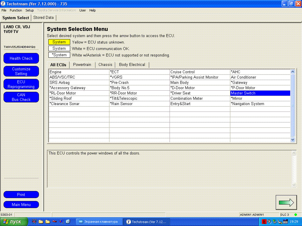

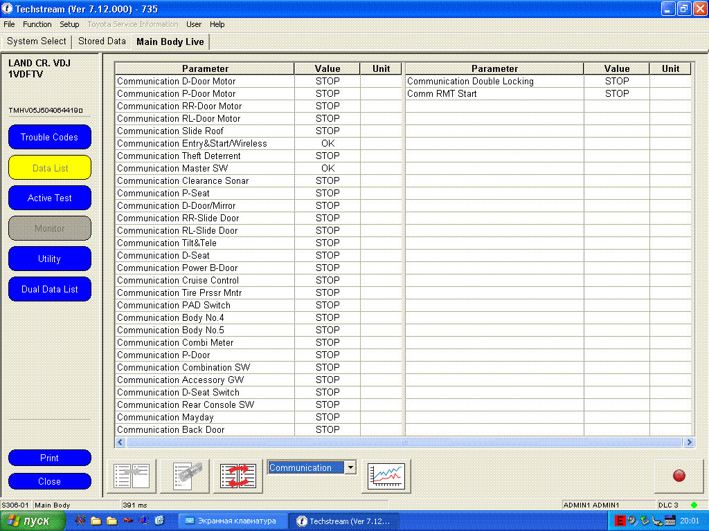

Тачка вобщем то пустая как барабан, даже на "палке", кроме смарта , моторного , бодика и стеклоподъёмников , - ничего электоронного нет!

Дальше ещё интереснее , при отключенных приводах в бодике нет ошибок по отсутствию связи с ними !
Для сравнения глянул на другом LC200 , - при отключении любого привода в бодике появляется соотаетствующая ошибка....
И ещё , нашлись в закромах приводы с разбора , пробовал подключать вместо родных , эффекта "0" - тоже в диагностике не видны..
P.S.
Похоже всётаки что-то с бодиком приключилось...
