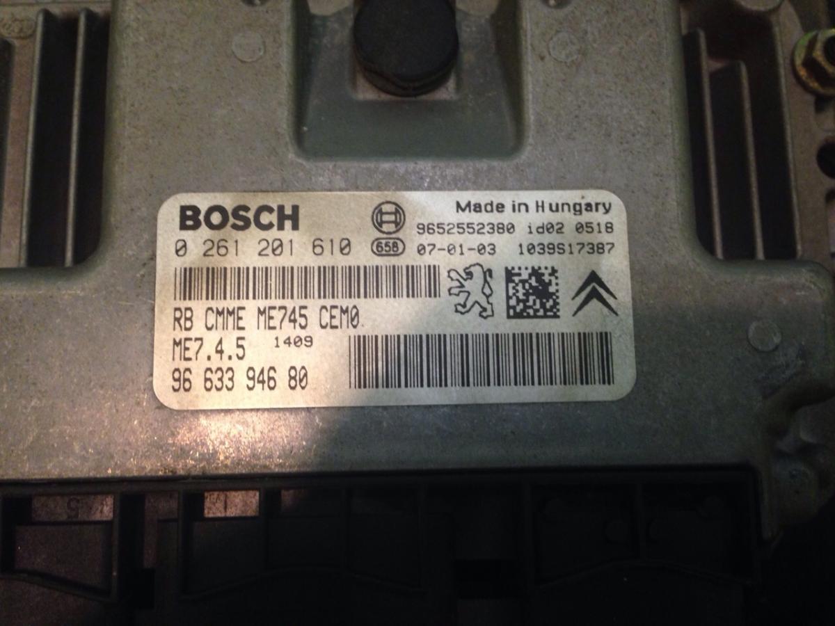

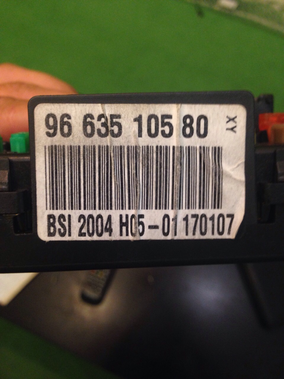

PEUGEOT 307 2007год После смотки не заводится
Здравствуйте случилась такая проблема правил пробег на пежо307 правил только bsi ,правил только область пробега, upa usb оригинал поставил на машину пробег не изменился машина не завелась вернул все назад ,в итоге машина не заводится в место вина уууууууууууууууууу ,прописали вин прописали ключи ни чего не изменилось.дампы прилагаю.Куда копать не знаю подскажите как ее оживить.
damp моторник 95320.rar
не правленный PEUGEOT 307 BSI 95128 198104KM.rar
правленный PEUGEOT 307 BSI 95128 120300km.rar

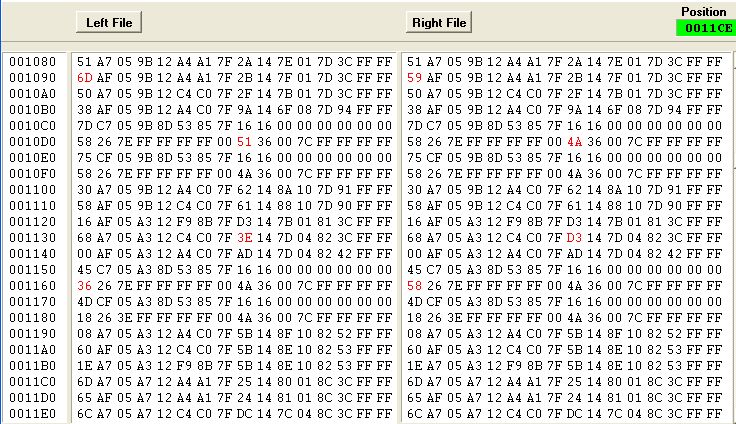

1. Почему при уменьшении пробега правился только бодик?
2. В зоне пробега не правильно пересчитана КС
3. Имеются модифицированные байты в правленном дампе не в зоне пробега!

Я писал, что в новом дампе не правильно расчитана КС и есть расхождения между оригинальным дампом и правленным в области не относящейся к зоне пробега. Будут ли пояснения по этим вопросам?
И еще, правка дампа только в бодике при уменьшении пробега в этом авто сизифов труд.... Не стоит даже пытаться это делать.
Выход при отсутствии Лексии один - залить родной дамп со старым пробегом..... если этот вариант не катит, то внимательно осмотреть зону своего
вмешательства на предмет допущенных косяков (оборваные дороги, перевернутая ЕЕПРОМ, сдутые элементы...). Если все нормуль, диагноз один - дамп криво слит. Выход - толкаем машину пешком к ближайшей лексии....
