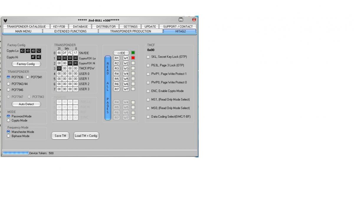

Опубликовано 11 июля, 201510 г. comment_812070 Сильно не пинайте, с камешками первый раз работаю. Вообщем заблокировались 2 ключа от пежо (их не вписали при кодировании ключей) в обоих ключах статус locked. Есть Zedbull ,но не знаю как им разблокировать ключ для привязки. Пните в нужном на правлении (скрины ключей прилагаю) Ссылка на комментарий https://www.auto-bk.ru/forum/topic/62750-peugeot-boxer-2011-%D1%80%D0%B0%D0%B7%D0%B1%D0%BB%D0%BE%D0%BA%D0%B8%D1%80%D0%BE%D0%B2%D0%B0%D1%82%D1%8C-%D0%BA%D0%BB%D1%8E%D1%87%D0%B8-id46/ Поделиться на другие сайты Поделиться Поделиться сообщением

Опубликовано 11 июля, 201510 г. comment_812089 Новые чипы если не ошибаюсь нужно,поправьте если не так,,,,Поправляем, не так. Если эти ключи раньше были в BSI, то привязываются они обратно без проблем, при условии, что дамп BSI не подвергался изменениям. В дампах BSI и в дампах транспондеров один и тотже криптокей, не смотря на то, что транспондеры Locked они должны привязаться. Проверено лично много раз. Пример, дописываю еще один ключ с новым предподготовленным транспондером, BSI его схватывает на раз, остальные пишет ошибка, три попытки и ауфвидерзейн. Получается рабочим один новый ключ, а два других не запускают. Повторяю процедуру, может вообще ни одного не принять, ошибка три раза и все заново. И так много раз, до тех пор, пока все ключи не лягут. Бывает все записалось, а радиоканал не работает, тогда все заново. Не так все просто, как кажется! Если они были привязаны к машине, то при программировании указать 3 ключа и прописать за один раз. Вот пример, как делать Изменено 11 июля, 201510 г. пользователем vasil1975 Ссылка на комментарий https://www.auto-bk.ru/forum/topic/62750-peugeot-boxer-2011-%D1%80%D0%B0%D0%B7%D0%B1%D0%BB%D0%BE%D0%BA%D0%B8%D1%80%D0%BE%D0%B2%D0%B0%D1%82%D1%8C-%D0%BA%D0%BB%D1%8E%D1%87%D0%B8-id46/#findComment-812089 Поделиться на другие сайты Поделиться Поделиться сообщением
Опубликовано 11 июля, 201510 г. Автор comment_812093 Дамп биси не менялся! ключи родные, но как только я пытаюсь их писать пишет замените чип, вот как то так, мол чип использованный.а при чтении бси изначально(как притащили) прописан был только один ключ. То есть при прописи старые анулировали безвозвратно (так даже в диагбоксе пишется) Ссылка на комментарий https://www.auto-bk.ru/forum/topic/62750-peugeot-boxer-2011-%D1%80%D0%B0%D0%B7%D0%B1%D0%BB%D0%BE%D0%BA%D0%B8%D1%80%D0%BE%D0%B2%D0%B0%D1%82%D1%8C-%D0%BA%D0%BB%D1%8E%D1%87%D0%B8-id46/#findComment-812093 Поделиться на другие сайты Поделиться Поделиться сообщением

Опубликовано 11 июля, 201510 г. comment_812098 Лексия - диаг бокс через пин! (пробовал и через пп2000) Никогда не видел таких сообщений от Лексии и от ПП2000, я умышленно подсовывал чужой залоченный транспондер, просто ошибка, не принимал три раза и все. То есть наверняка вы не знаете, родные ключи или нет. Я давно уже не верю клиентам, они со святой наивностью иногда такие сказки расказывают! Наверное в вашем случае только новые транспондеры помогут, ЗедБулом чистые предподготовте, а разлочить их не реально. У меня таких скопилось вагон и маленькая тележка. Ссылка на комментарий https://www.auto-bk.ru/forum/topic/62750-peugeot-boxer-2011-%D1%80%D0%B0%D0%B7%D0%B1%D0%BB%D0%BE%D0%BA%D0%B8%D1%80%D0%BE%D0%B2%D0%B0%D1%82%D1%8C-%D0%BA%D0%BB%D1%8E%D1%87%D0%B8-id46/#findComment-812098 Поделиться на другие сайты Поделиться Поделиться сообщением
Опубликовано 11 июля, 201510 г. Автор comment_812101 Ок! будем ручками ложить в бси Ссылка на комментарий https://www.auto-bk.ru/forum/topic/62750-peugeot-boxer-2011-%D1%80%D0%B0%D0%B7%D0%B1%D0%BB%D0%BE%D0%BA%D0%B8%D1%80%D0%BE%D0%B2%D0%B0%D1%82%D1%8C-%D0%BA%D0%BB%D1%8E%D1%87%D0%B8-id46/#findComment-812101 Поделиться на другие сайты Поделиться Поделиться сообщением
Опубликовано 11 июля, 201510 г. comment_812137 На этом авто ключи одноразовые и не перезаписываются! То есть перезаписать ключи нельзя! Только писать сразу новый комплект ключей! И читал новый ключ на 7936 заказанный с завода по вину - он сразу идет закрытый! Ссылка на комментарий https://www.auto-bk.ru/forum/topic/62750-peugeot-boxer-2011-%D1%80%D0%B0%D0%B7%D0%B1%D0%BB%D0%BE%D0%BA%D0%B8%D1%80%D0%BE%D0%B2%D0%B0%D1%82%D1%8C-%D0%BA%D0%BB%D1%8E%D1%87%D0%B8-id46/#findComment-812137 Поделиться на другие сайты Поделиться Поделиться сообщением
