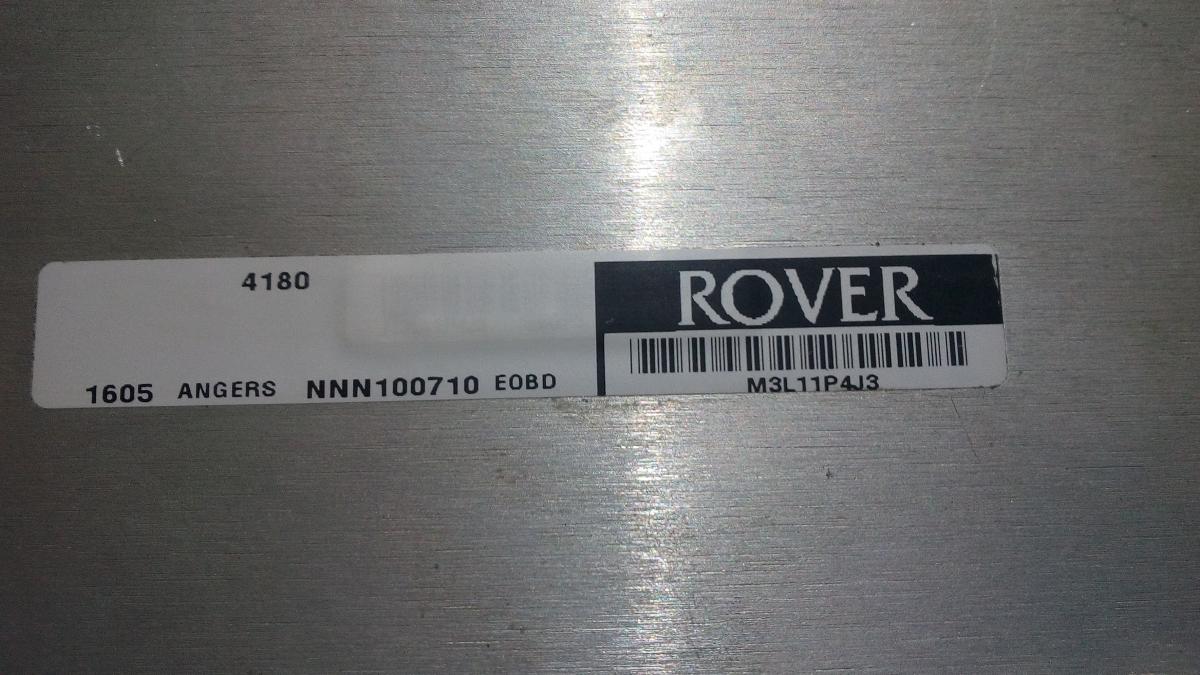

После длительной стоянки(7 мес.)запускается и тут-же глохнет.Пропадают импульсы на форсунки,если подливать в хайло,то работает.Ошибок никаких нет(смотрю Лаунчем)Дистанционные брелки Лаунчем привязал.Подозрение,что потерялась синхра моторный-иммо.Как восстановить?Или безиммо кто может сделать?Внутри АМ29F200 и 93С66.
Вопрос решен.Синхронизировали у официалов дилерским прибором.
