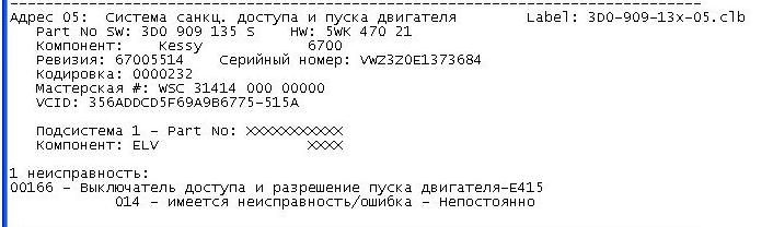

Иногда вставляют ключ в замок, руль не разблокируется. Включают, выключают по нескольку раз, чтоб разблокировать. Такая ошибка. Не стирается. Что подскажите? Ключ когда вставляешь с нажимом, почти всегда срабатывает. И ключ как-то болтается в замке. Как -будто разбито там все.

там наверно  блок отпирания помирает имхо...
Изменено пользователем bmwti
Е-415 поменять при условии исправной проводки на него.
Было похожее на Q7-померал "микрик наличия ключа в замке"
E415 менять, либо микрики менять при условии что проводка  до кесси в порядке
Блокиратор руля сдох 99.9% это касяк табурегов и каенов,вода в кесси практически исключена(он стоит в там месте что воде туда далеко(это ведь не Бентли где он в ногах водилы)только вот с заменой не очень просто( нужно пин высчитать) или к дилеру
