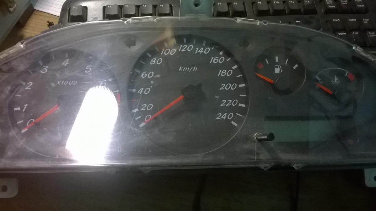

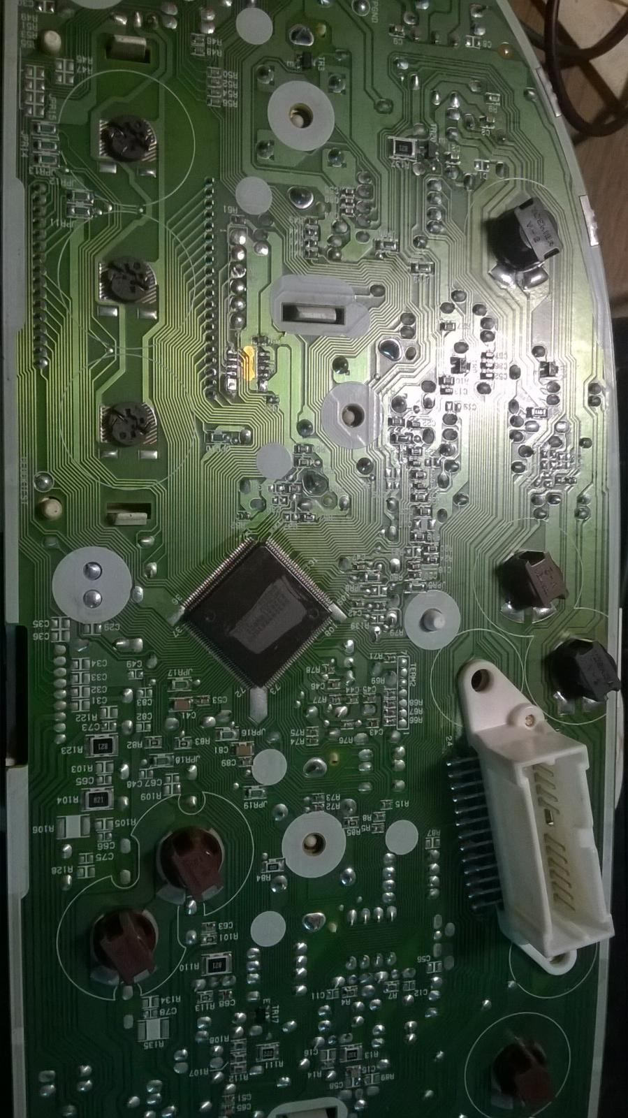

при смотке АПЕлом получились все восьмерки,думается дамп привалил,если есть у кого помогите ,дамп после завала считанный тритоном прилагаю..Нужен рабочий дамп!!

Проблема решена спасибо! Дамп найден в базе....

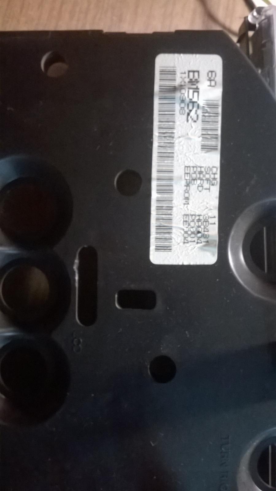

Не все так гладко! Был залит дамп с доски BM506,а у меня ВМ562 ,не работает спидометр.Подскажите или поправьте дамп пожалуйста,тот что залил и не работает спидометр дамп прикладываю. Но есть один момент,по диагнозе показывает ошибка датчика скорости Р0500 и скорость в движении по сканеру не вижу! коробка АКПП и скорость движения в коробке я вижу,возможно двигатель принимает сигнал от коробки через приборку.....

На Cardamp.ru  есть несколько дампов с таким номером панели
