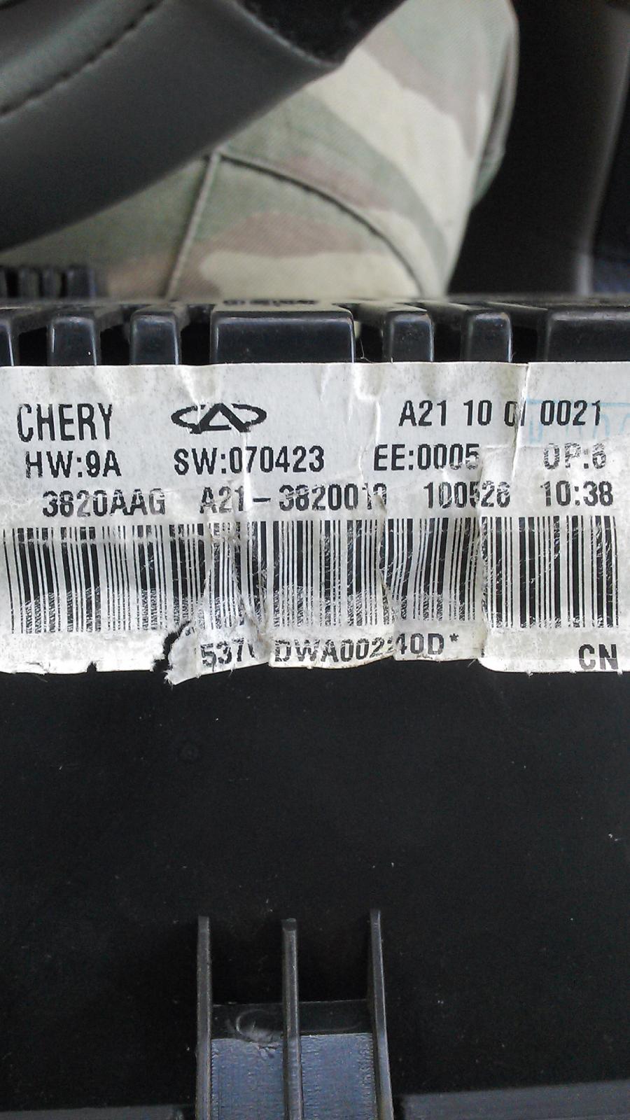

Опубликовано 23 июля, 201510 г. comment_816393 ...хоть фотку панели или год выпуска или номер панели ?а лучше все вместе , попробую угадать ...панель B11? 3 -; 11,13+ Изменено 23 июля, 201510 г. пользователем 6508560170 Ссылка на комментарий https://www.auto-bk.ru/forum/topic/62910-%D0%BF%D1%80%D0%B8%D0%B1%D0%BE%D1%80%D0%BD%D0%B0%D1%8F-%D0%BF%D0%B0%D0%BD%D0%B5%D0%BB%D1%8C-chery/#findComment-816393 Поделиться на другие сайты Поделиться Поделиться сообщением

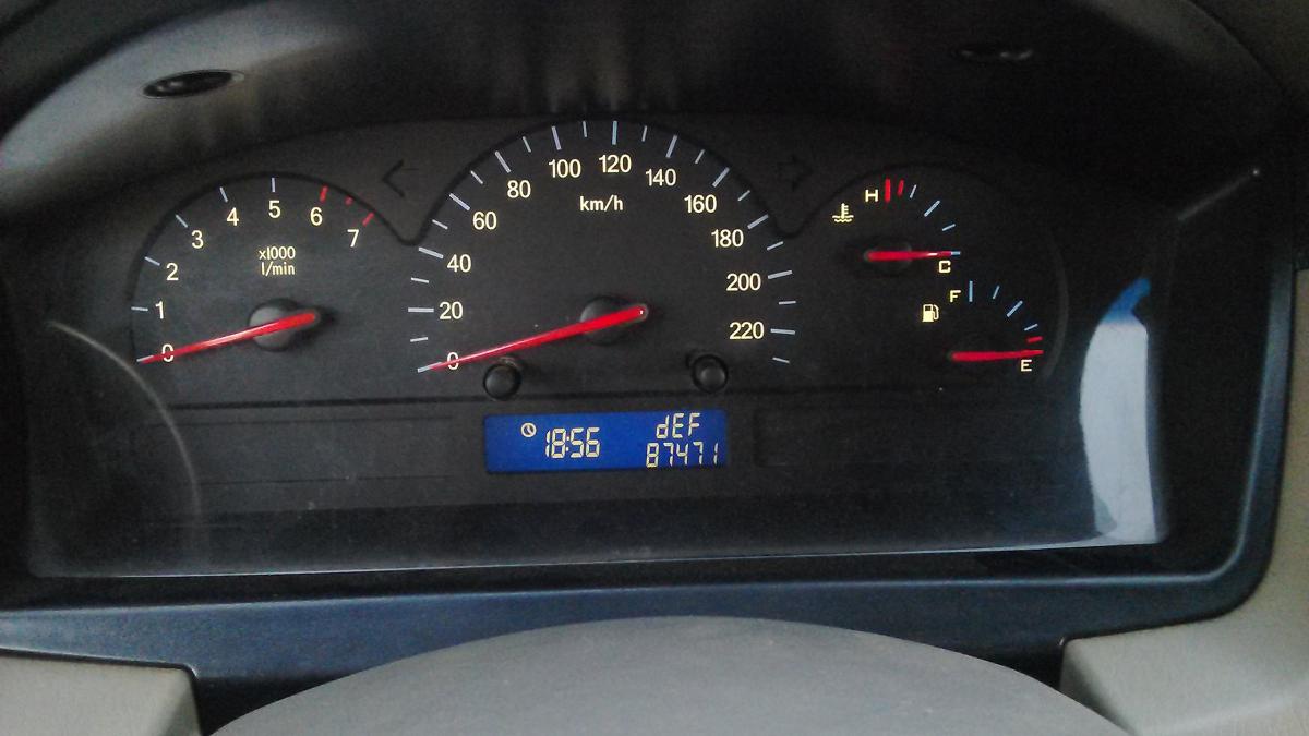

Опубликовано 2 октября, 201510 г. comment_843345 Срок конечно давний, но может всётаки кто подскажет, авто вортекс эстина она же(чери фора)2011года, тахометр крайне завышает показания по сканеру 800 а на щитке 1600, и нет дневного пробега на этом месте горит dEF, с этими проблемами было приобретено авто, что посоветуете, спасибо. Ссылка на комментарий https://www.auto-bk.ru/forum/topic/62910-%D0%BF%D1%80%D0%B8%D0%B1%D0%BE%D1%80%D0%BD%D0%B0%D1%8F-%D0%BF%D0%B0%D0%BD%D0%B5%D0%BB%D1%8C-chery/#findComment-843345 Поделиться на другие сайты Поделиться Поделиться сообщением
Опубликовано 2 октября, 201510 г. comment_843355 Прочитайте 93с66,может что-то прояснится. Ссылка на комментарий https://www.auto-bk.ru/forum/topic/62910-%D0%BF%D1%80%D0%B8%D0%B1%D0%BE%D1%80%D0%BD%D0%B0%D1%8F-%D0%BF%D0%B0%D0%BD%D0%B5%D0%BB%D1%8C-chery/#findComment-843355 Поделиться на другие сайты Поделиться Поделиться сообщением
Опубликовано 2 октября, 201510 г. comment_843363 Прочитайте 93с66,может что-то прояснится. Понял спасибо. Ссылка на комментарий https://www.auto-bk.ru/forum/topic/62910-%D0%BF%D1%80%D0%B8%D0%B1%D0%BE%D1%80%D0%BD%D0%B0%D1%8F-%D0%BF%D0%B0%D0%BD%D0%B5%D0%BB%D1%8C-chery/#findComment-843363 Поделиться на другие сайты Поделиться Поделиться сообщением
Опубликовано 6 октября, 201510 г. comment_845221 Всем добрый вечер, здоровья и счастья, у меня проблема, авто вортекс эстима 2011 года бензин, хозяин авто приобрёл с этими багами, тахометр вместо положенных 880 оборотов двиг показывает 1600, и нет дневного пробега вместо него надпись dEF, заливал дамп скачаный с сдесь же у него стрелка скорости зашкаливает на 200, бенз в зашкал, пробег вместо 90тыш кажит 450тыш, но есть дневной пробег. бекап1 щиток.rar то что заливал(качал с форума).rar Изменено 6 октября, 201510 г. пользователем Stalik Ссылка на комментарий https://www.auto-bk.ru/forum/topic/62910-%D0%BF%D1%80%D0%B8%D0%B1%D0%BE%D1%80%D0%BD%D0%B0%D1%8F-%D0%BF%D0%B0%D0%BD%D0%B5%D0%BB%D1%8C-chery/#findComment-845221 Поделиться на другие сайты Поделиться Поделиться сообщением
