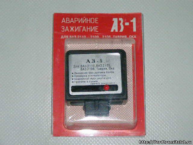

Опубликовано 22 июля, 201510 г. comment_816280 Покупаешь в магазине такую штуку за сто рублей, и втыкаешь ее заместо датчика. Делаешь выводы))))) Ссылка на комментарий https://www.auto-bk.ru/forum/topic/63032-%D0%B2%D0%B0%D0%B7-2110-2001%D0%B3-%D0%BD%D0%B5-%D1%80%D0%B0%D0%B1%D0%BE%D1%82%D0%B0%D1%82%D1%8C-%D1%81%D0%BF%D0%B8%D0%B4%D0%BE%D0%BC%D0%B5%D1%82%D1%80/#findComment-816280 Поделиться на другие сайты Поделиться Поделиться сообщением
Опубликовано 22 июля, 201510 г. comment_816306 Отличная штука для проверки цепи спидометра пользуюсь года два. Подключается вместо датчика и если с цепью и спидометром все нормально показывает где-то 140 км\ч. После этого область поиска неисправности значительно сокращается. Ссылка на комментарий https://www.auto-bk.ru/forum/topic/63032-%D0%B2%D0%B0%D0%B7-2110-2001%D0%B3-%D0%BD%D0%B5-%D1%80%D0%B0%D0%B1%D0%BE%D1%82%D0%B0%D1%82%D1%8C-%D1%81%D0%BF%D0%B8%D0%B4%D0%BE%D0%BC%D0%B5%D1%82%D1%80/#findComment-816306 Поделиться на другие сайты Поделиться Поделиться сообщением
