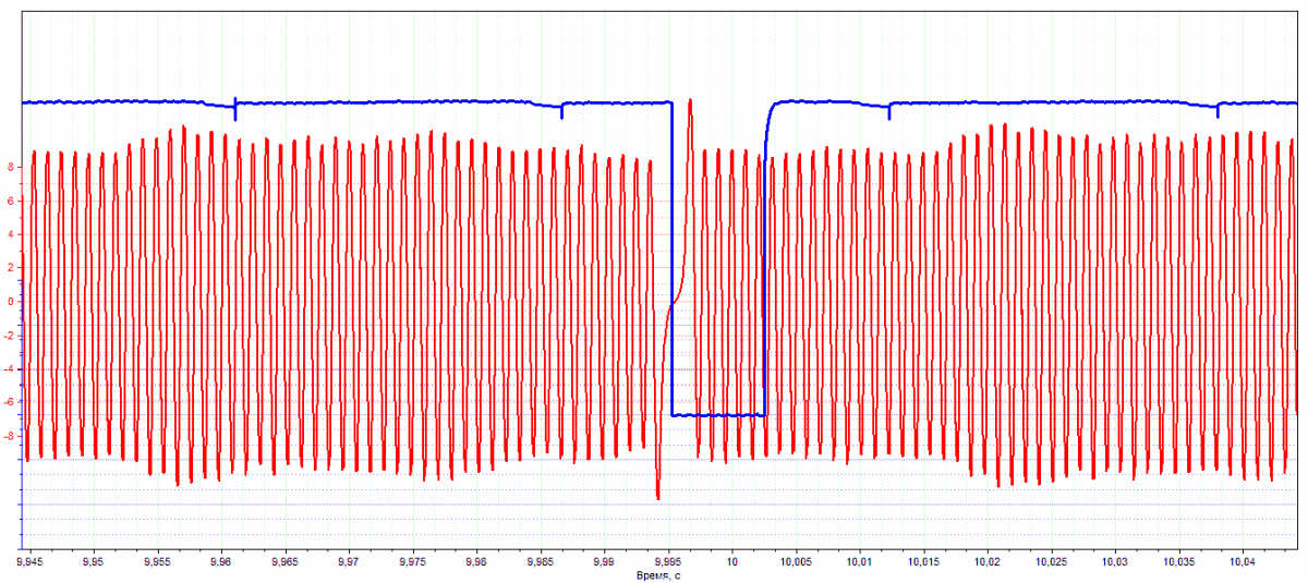

Я вот тоже об это подумал и хотел спросить. Может ЭБУ запрещать пуск если провернется ремень. Ведь когда бочек лопнул горячий тасол ливанул на ремень и он вполне мог провернутся. Оссцилка очень непонятная датчиком разряжения на прокрутке.

Спасибо. Получается все таки сдвиг? И я так понял, что при не совпадении меток разрешения на пуск не будет?
Да, именно так. Или проскочил ремень или слизало шпионку шестерни на выпускном валу, там датчик распредвала стоит

Отпишусь, может кому пригодится. После продолжительных споров с мотористом все таки выставили распредвалы по осциллографу. Вернее выпускной вал по осциллографу как на осциллке Pentagon. За что ему отдельное спасибо. А впускной все таки примерно на глаз по фото с установленными кондукторами. И сразу появились импульсы и на форсы и на катушки. Хотя моторист до конца не верил, что не заводится из-за не совпадения валов. Утверждал, что мозги виноваты. Кстати сдвиг на 2-3 зуба по коленвалу и импульсы пропадают. А там сдвиг был на 10 зубов приблизительно. Большое спасибо всем откликнувшемся. Прилагаю осциллку как сейчас выставлено. Больше они не захотели переставлять.
