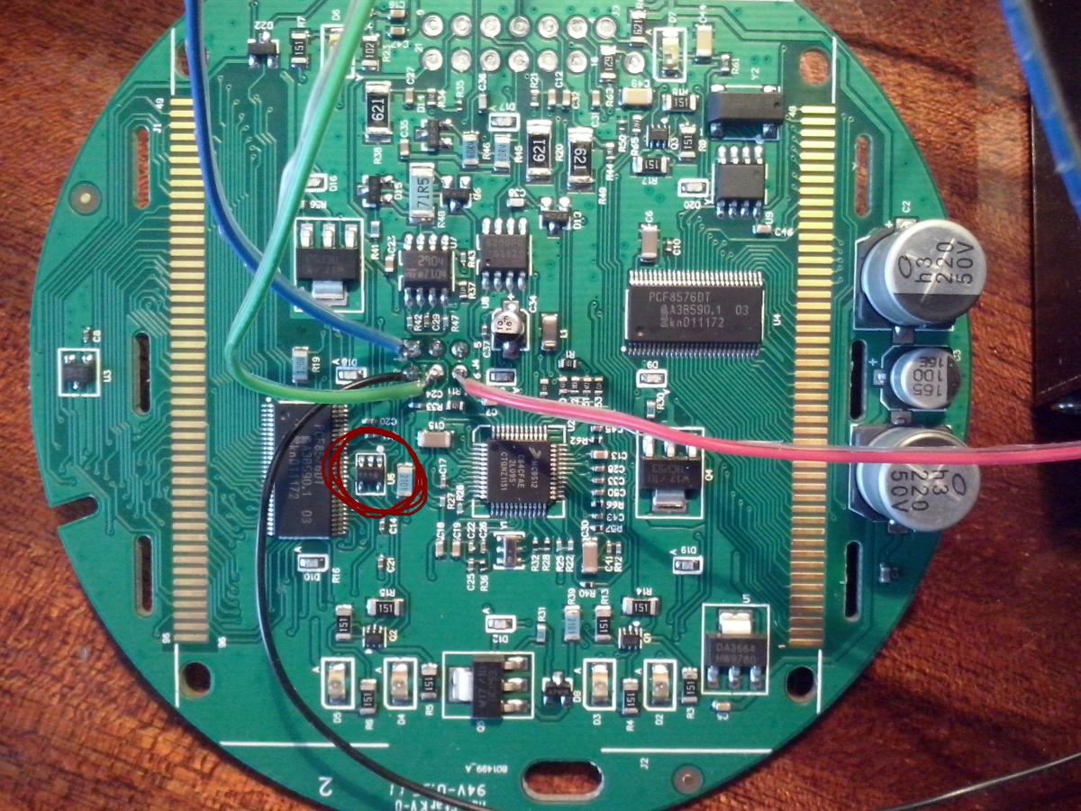

Принесли панельку от квадроцикла,отдельной епром не наблюдается.....
Вычитал проц мс9s12c64 ,не могу найти пробег.Кто-нибудь сталкивался с таким квадриком?
bombardier can am 2012 mc9s12c64 3382.2km 185h09.bin

попробуйте,их там много вариантов панели.фото проца скиньте если не трудно

пробег в памяти 24хх
ага точно 24аа08

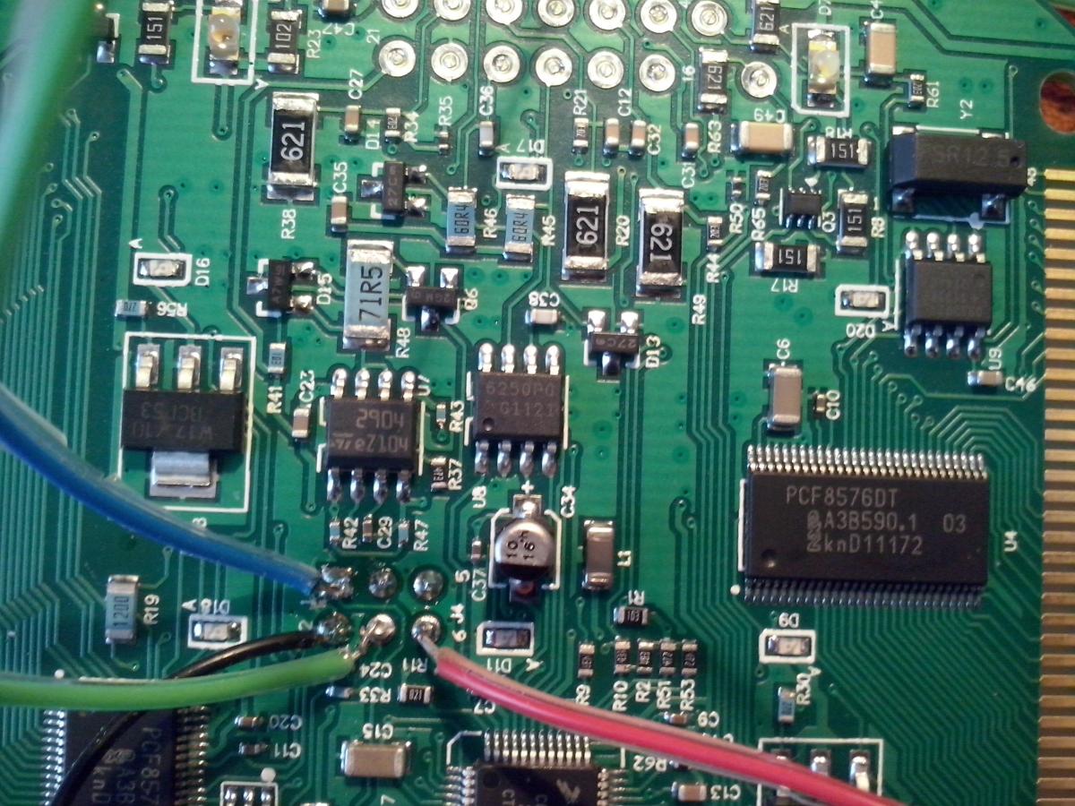

если эта еепром,то на ней надпись B4V4.
Погуглил не нашёл ничего про неё.
Посмотри даташит на 24AA08 корпус SOT-23
