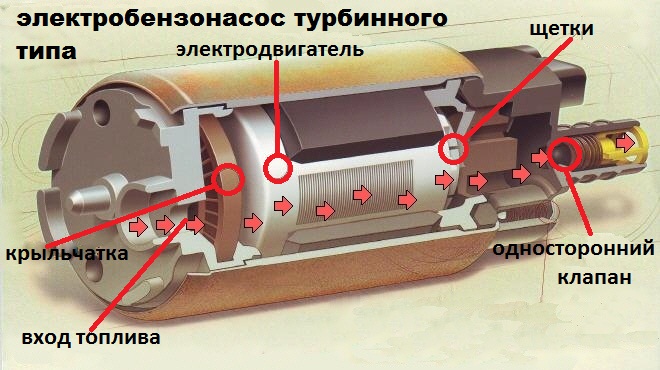

Даже представить себе такого не могу. Откуда на валу плунжер ? Электробензонасосы (инж) в основном турбинного типа и на валу сидит крыльчатка с лопастями. Плунжер (поршень) применяется, например, в пневмокомпрессоре.

Износ происходит из-за износа   плоскостей турбинки! (бензин с фракциями ржавчины и других взвесей) вот и причина. Не мучайся и выбрось его

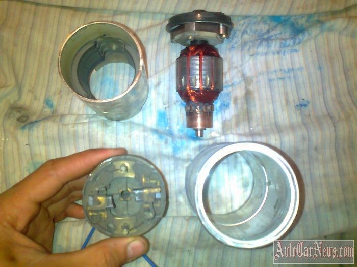

На видео гаражный мудило. Путается в терминах. Насос или не новый или брак.
