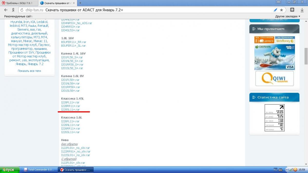

Разница только в диаметре 76-79, за счет чего увеличен объем 1452куб.-1600куб. но для январиков есть и под ваш движоккл.JPG так что не только +бош подходит.

Разница только в диаметре 76-79, за счет чего увеличен объем 1452куб.-1600куб. но для январиков есть и под ваш движокattachicon.gifкл.JPG так что не только +бош подходит.
