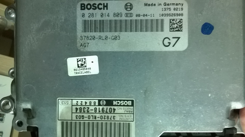

Старый сгоревший:
BOSCH EDC17 CP06    IROM TC1792      0 281 014 809      37820-RL0-G03

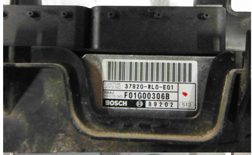

Клон: HONDA ACCORD 2010R 2.2D 37820-RL0-E01
(этот блок подойдет на замену старого нерабочего?)
