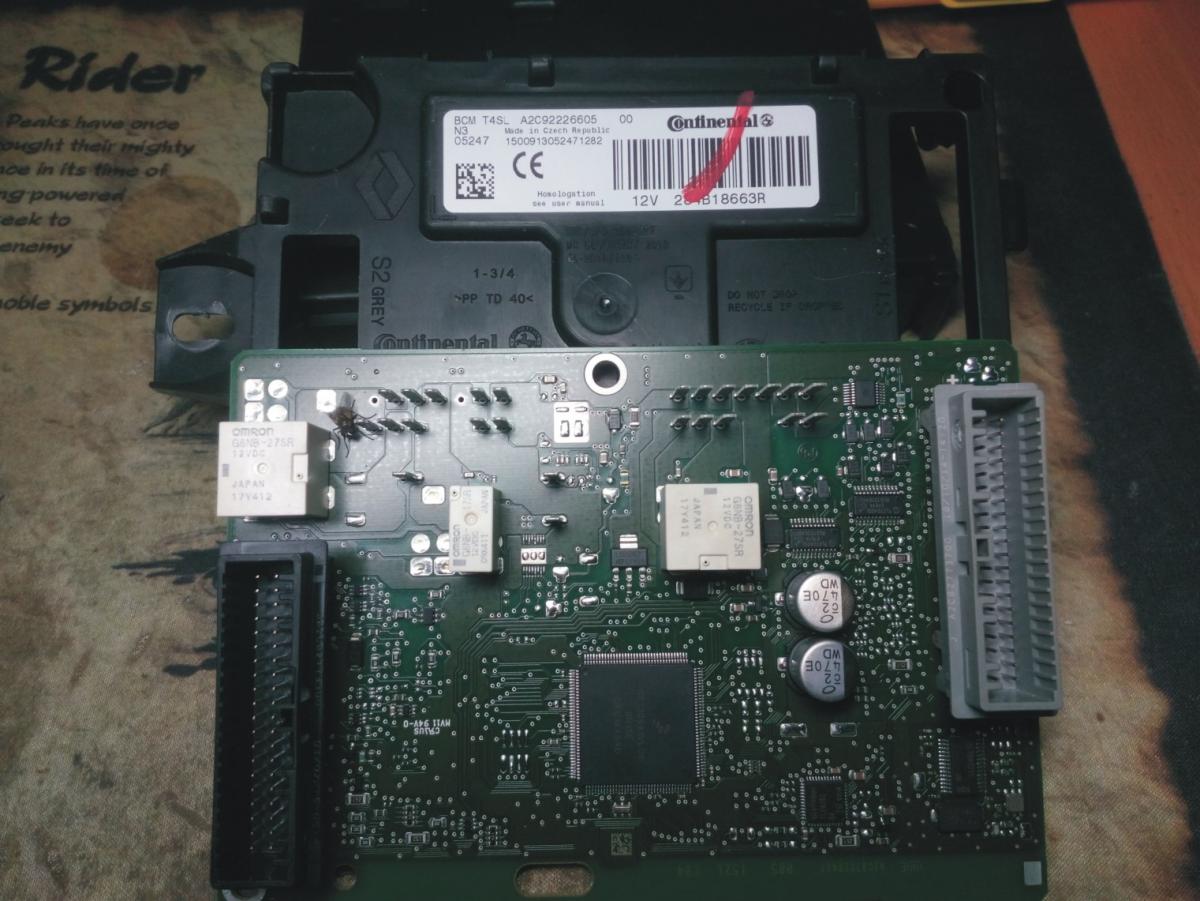

Опубликовано 5 августа, 201510 г. comment_821525 Здравствуйте уважаемые форумчане! В нашем дилерском центре потеряли все ключи на данную машину. Такие делал только 2013г. Снял блок BCM а там нужного епрома не обнаружил, моторный пока не снимал. Кто имел опыт с данной машиной прошу помощи с чего начать. С уважением Ermak2222. Ссылка на комментарий https://www.auto-bk.ru/forum/topic/63344-renault-duster-2015%D0%B3-%D1%83%D1%82%D0%B5%D1%80%D1%8F-%D0%B2%D1%81%D0%B5%D1%85-%D0%BA%D0%BB%D1%8E%D1%87%D0%B5%D0%B9/ Поделиться на другие сайты Поделиться Поделиться сообщением

Опубликовано 5 августа, 201510 г. comment_821891 Здравствуйте уважаемые форумчане! В нашем дилерском центре потеряли все ключи на данную машину. Такие делал только 2013г. Снял блок BCM а там нужного епрома не обнаружил, моторный пока не снимал. Кто имел опыт с данной машиной прошу помощи с чего начать. С уважением Ermak2222. фото бы по четче что на проце написано Ссылка на комментарий https://www.auto-bk.ru/forum/topic/63344-renault-duster-2015%D0%B3-%D1%83%D1%82%D0%B5%D1%80%D1%8F-%D0%B2%D1%81%D0%B5%D1%85-%D0%BA%D0%BB%D1%8E%D1%87%D0%B5%D0%B9/#findComment-821891 Поделиться на другие сайты Поделиться Поделиться сообщением
Опубликовано 5 августа, 201510 г. comment_821898 Здравствуйте уважаемые форумчане! В нашем дилерском центре потеряли все ключи на данную машину. Такие делал только 2013г. Снял блок BCM а там нужного епрома не обнаружил, моторный пока не снимал. Кто имел опыт с данной машиной прошу помощи с чего начать. С уважением Ermak2222. На фотке значек "Фрискейл", вроде и маска во второй строке есть. Читать и смотреть че в нутри. Ссылка на комментарий https://www.auto-bk.ru/forum/topic/63344-renault-duster-2015%D0%B3-%D1%83%D1%82%D0%B5%D1%80%D1%8F-%D0%B2%D1%81%D0%B5%D1%85-%D0%BA%D0%BB%D1%8E%D1%87%D0%B5%D0%B9/#findComment-821898 Поделиться на другие сайты Поделиться Поделиться сообщением

Опубликовано 7 августа, 201510 г. comment_822553 Да нет все верно..Как я понял в данный момент машину сделать нельзя. Будем ждать.. ждать может долго придется проц то какой или если нет еепром внешнего то все труба Ссылка на комментарий https://www.auto-bk.ru/forum/topic/63344-renault-duster-2015%D0%B3-%D1%83%D1%82%D0%B5%D1%80%D1%8F-%D0%B2%D1%81%D0%B5%D1%85-%D0%BA%D0%BB%D1%8E%D1%87%D0%B5%D0%B9/#findComment-822553 Поделиться на другие сайты Поделиться Поделиться сообщением
Опубликовано 7 августа, 201510 г. comment_822554 что на процессоре написано на фото не видно Ссылка на комментарий https://www.auto-bk.ru/forum/topic/63344-renault-duster-2015%D0%B3-%D1%83%D1%82%D0%B5%D1%80%D1%8F-%D0%B2%D1%81%D0%B5%D1%85-%D0%BA%D0%BB%D1%8E%D1%87%D0%B5%D0%B9/#findComment-822554 Поделиться на другие сайты Поделиться Поделиться сообщением
