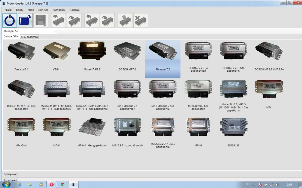

вот мой http://motor-master.ru/chiptuning/product/view/13/2402 а вот скриншот программы

Сначала разберитесь в том, что имеете. У Вас именно этот загрузчик по моей ссылке! Прочтите примерно последние 8-10 страниц. Возможно проблемы те же
