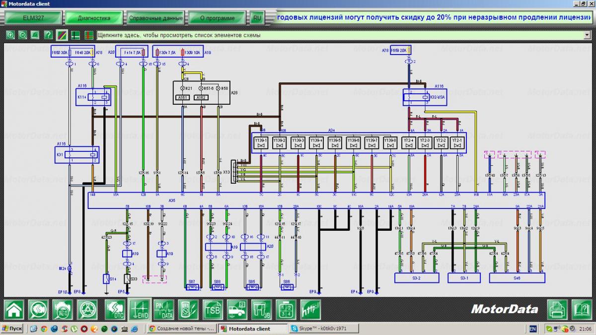

Приехала на диагностику Honda Accord 1999 F20B АКПП с горящим на панели значком VSA, по диагнозе ошибка 72-01 (неисправность модулятора) , эту же ошибку диагностировали и оффы, порекомендовав заменить модулятор, что и было сделано владельцем, но ошибка осталась, тогда они порекомендовали заменить блок VSA, что владелец и сделал, но ошибка так продолжает появляться при скорости выше 30 км\час, что сделано мною - прозвонил проводку до клапанов модулятора - целая, пощелкал клапанами, подав через резистор + на затворы транзисторов клапанов, заменил рэле, относящиеся к VSA, произвел сброс моторного и коробки (завязаны на VSA), результат нулевой, прошу помощи.
P.S. Бывает, то VSA не загорается и тогда можно ездить пока не заглушишь нормально, заглушил-завел, и опять VSA
