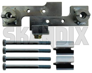

Опубликовано 10 августа, 201510 г. привет! вчера тоже столкнулся с мондео с таким мотором вольво b5254t. поставил валы как на обычном форде- не завелась. после повторного вскрытия понял что прорези на валах должны стоять так впуск-прорезь выше относительно центра распреда, выпуск-прорезь ниже относительно центра распреда(прорези параллельно гбц), вмт как обычно(метка на шестерне кв). в нете нашел фотки этих фиксаторов.
Опубликовано 10 августа, 201510 г. Автор Спасибо за отклик. Да это то известно, как они должны стоять, да ставить нечем))) Тут должны пригнать XC90, после рукодельников(они сальники распредвалов меняли), не едет ни хрена...Муфты поснимали,а как ставить не знают. А ради одной машины стопора покупать не хочется.
Опубликовано 10 августа, 201510 г. у меня машина пока разобрана, завтра буду собирать по результату отпишусь. как бы не пришлось покупать стопора ради одной машины
Опубликовано 11 августа, 201510 г. собрал, завел, работает должным образом!!! тянет! штопора пусть покупают дилетанты
