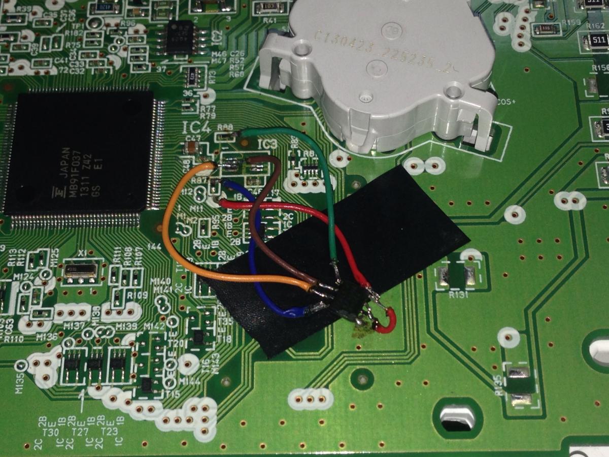

Везут щиток обратно , буду смотреть. Отпаивал-припаивал феном, правил только область  пробега, так что дамп как причину не принимаю... обвязку проверю, что ещё может быть?

короче у меня сдохла еепромка)))
клиенту отдал tsop от своего пепелаца, сам пока так))) но главное все работает! аккуратнее короче с мини еепромками, уж больно нежные они)))

Программировать надо при питании 3.3в
https://www.auto-bk.ru/forum/topic/63499-lexus-es350-2012-83800-33m80-%D0%B4%D0%B0%D0%BC%D0%BF/page/2/#findComment-838424
и проц и епром и флэш на плате работают на 5в
https://www.auto-bk.ru/forum/topic/63499-lexus-es350-2012-83800-33m80-%D0%B4%D0%B0%D0%BC%D0%BF/page/2/#findComment-838457
в схеме конкретно данного щитка не читается, поэтому надо снимать по-любому! а снятую микру уж не принципиально на каком напряжении читать-писать. у меня чисто физически погибла, хоть я уже дцать штук сделал и лексусов и новых РАВ4, где та же ситуация. Понятно что всякие Серато-Санта Фе-Рио где tsop и внутрисхемка, то надо 3,3, но к данному дашу это не относится.
