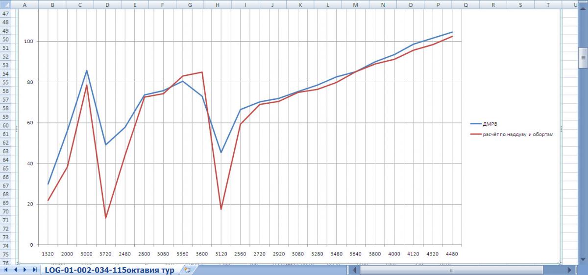

Бестолковые логи. 34 группа вообще не нужна- там только для инфы к-т динамики , 002 для турбомоторов смотрится только когда не сток(здесь сток) -лучше 003-там положения дросселя.  031-020-003 по  топливу и смеси и 003-118-115 для подсчёта воздуха и контроля температуры после кулера. ЗЫ По обрывкам этих логов видно только, что ДМРВ считает вполне адекватно. Дальше видно будет

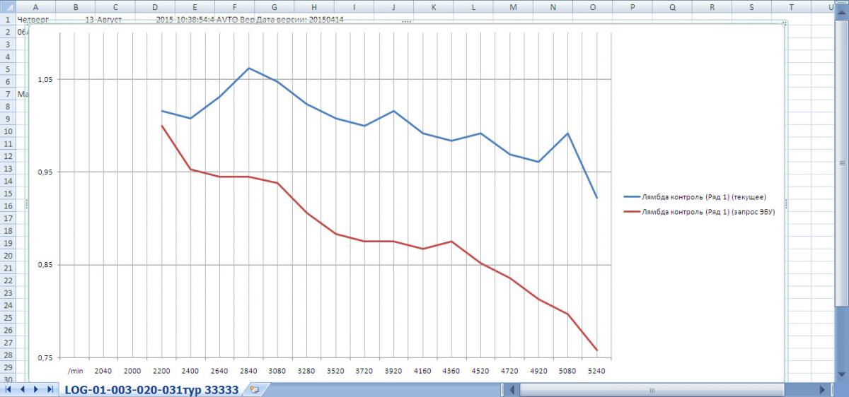

Пипец, как недоливает. Свечи , поди белые как снег. Давление, может и в норме, а прозводительности не хватает или форсунки забиты так сильно. Смесь по 31 гр по факту, как у атмосферника в районе единицы. Сам ШДК адекватен, т.к в конце лога при отпускании тапки-смесь по факту на пределе измерения богатой 0.75

Доброе утро всем, топлива мало, на холостых 2.25, снимаю с регулятора - 2.4 бара, в стенку (под капотом) 2.00,   052 - к сожалению незнаю Вашего имени, спасибо огромное, ибо в логах неособо шарю. Смотрел эту машину в четверг, на холостых 2.5 давило, вот и не лез дальше.

Насос меняй. Давление на ХХ не показатель, под нагрузкой важно. Там вплоть до 1.5 бара будет работать стабильно и время открытия форсунок не увеличивается.  Производительность померить надо . В эльзе есть процедура-мерный стакан, мультиметр и т.д.

мануалы все есть, пришел насос, поменян, авто уехало, спасибо за направление .  052   :ThanxSmiley:
