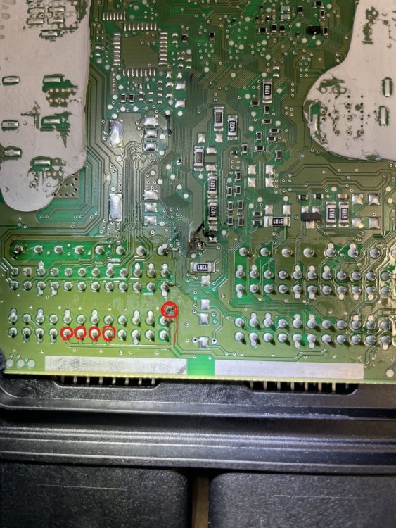

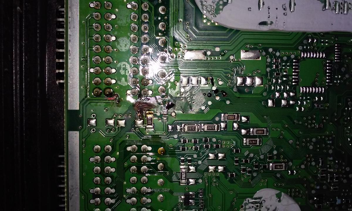

Всем доброго дня! Сгорело несколько дорожек после КЗ второго ДК, кто нибудь имеет опыт ремонта данного блока без выпаивания разъема ЭБУ?

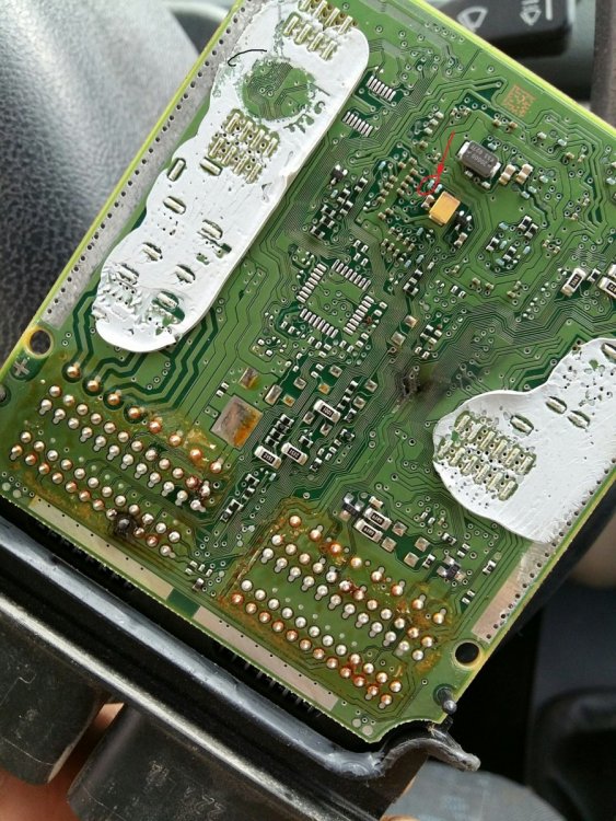

Из трёх блоков сгоревших МЕ17.9.7, простым способом удалось восстановить один. При этом на вид внутри он был самым безнадёжным.  Остальных, ничего не делая перешил в М.

У тебя он выгорел с одной стороны, а у меня насквозь аж светится  Горят массовые дорожки, попробуй проводом тонким МГТФ пробросить, может и востановишь. Хотя удача 50 на 50  Один с нивы востановил и оставил как контрольный, так как  клиент купил новый
У меня тоже почти дыра видна, блок забрали на образец будут новый брать, потом попробую восстановить сгоревший.

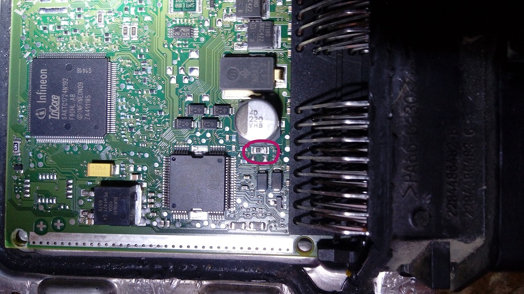

У кого есть вскрыты блок 17.9.71? Подскажите пожалуйста номинал резистора на фото

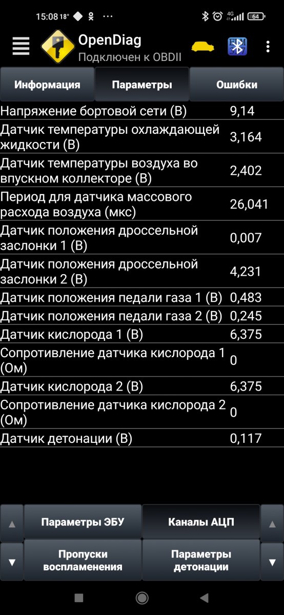

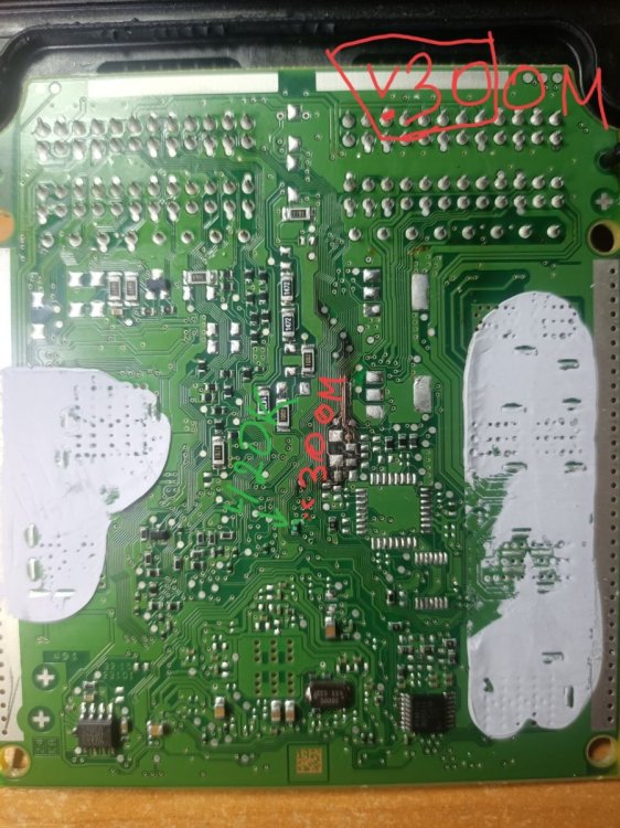

Здравствуйте, такая же ситуация с блоком 17.9.71 выгорела масса, восстановил, осталась одна ошибка р0122 низкий уровень входного сигнала датчика положения дроссельной заслонки, при этом пин номер 3 разъёма х2 звонится на массу не реагирует на педаль, если у кого лежит донор посмотрите если не сложно куда идет 3 пин
Изменено пользователем Михаил174
5 вольт приходит на дроссель
17.9.71 10 пин х2 разьема 5v не задействованный
АЦП не меняется первого датчика положения дроссельной заслонки, со вторым все норм
3 пин на массе в блоке, вот узнать хотел куда он приходит в эбу, а так как он на массе вызвонить его не реально (
9 минут назад, Михаил174 сказал:
Смотрите 23пин питание егаз
43 минуты назад, Михаил174 сказал:
Нашел схему что приходит3.3 в
Сейчас на дроссельной мерил 5 вольт есть датчиковая масса есть, на моторчик привода тоже есть минус и плюс
Только что, Михаил174 сказал:
АЦП датчика положения дроссельной заслонки не меняется 0.007, при нажатии на педаль дроссель не реагирует
Провод от ЭБУ откусите и смотрите осцилом или тестером напругу. Возможно в ЭБУ косяк
