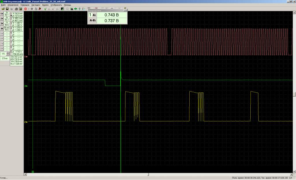

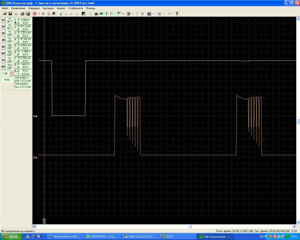

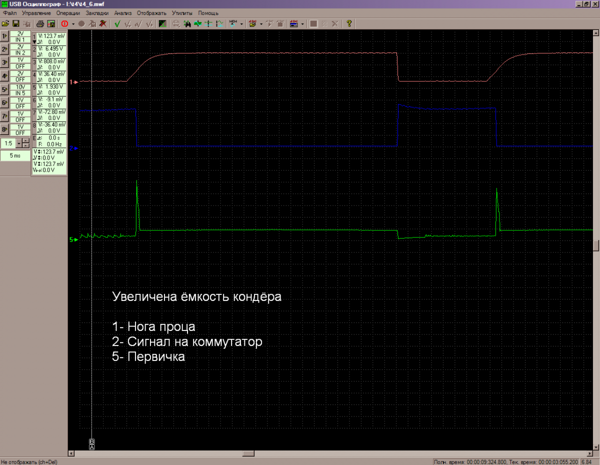

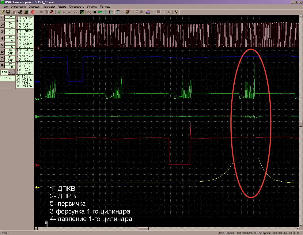

Не было сигнала от ДПРВ, вколхозил датчик от ВАЗ. Не понравился сигнал на коммутатор, перепаял проц, изменений нет, увеличил ёмкость конденсатора на ноге процессора выдающей сигнал на катушку, дребезг пропал, потом нашел на форумах осцилки с других машин, понял что такая форма сигнала это норма, вернул кондер обратно.

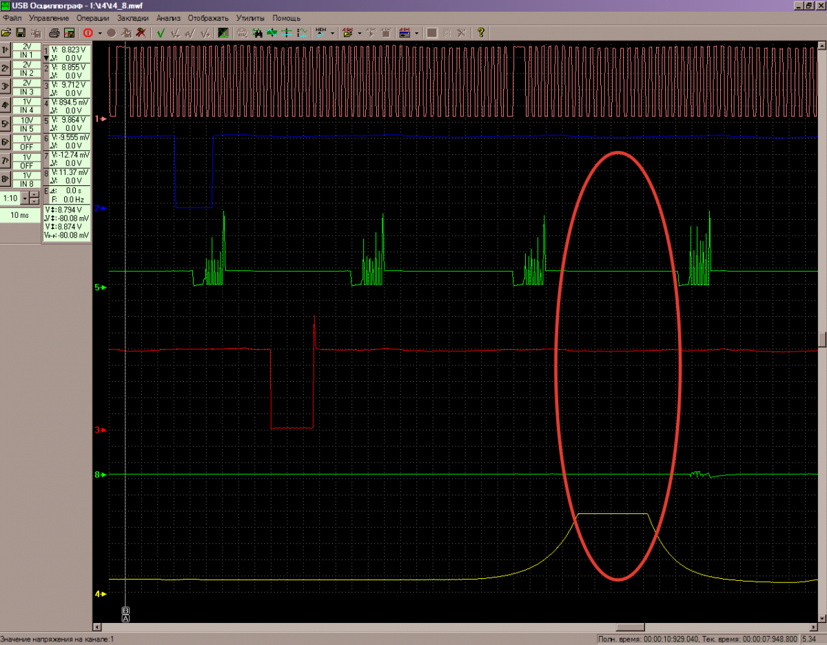

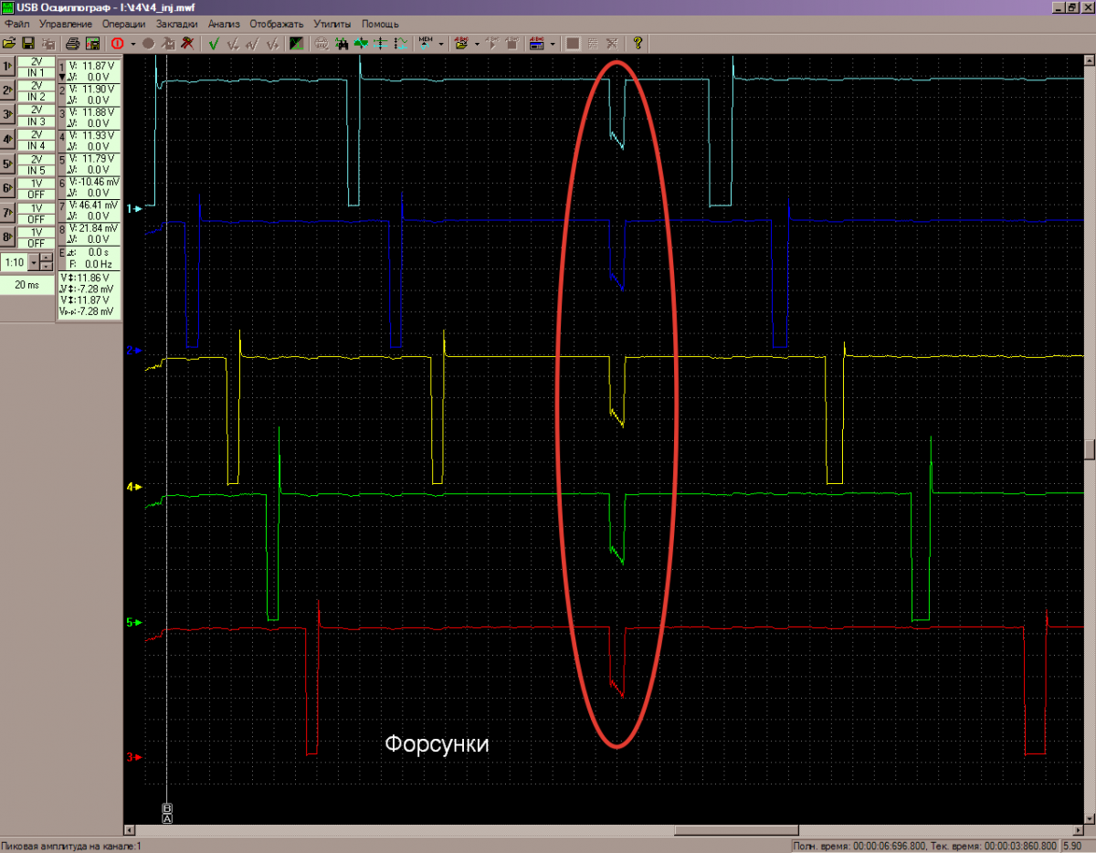

Искра и впрыск по осциллограмме передвигаются относительно первого цилиндра, как будто не видит ДПРВ, хотя читал, что вроде и без него должно заводиться. Иногда сигнал на форсунки и катушку пропадает вовсе.
Не могу определить что менять? ECM, датчик холла (ДПРВ), крышку трамблера?
t4_8.rar

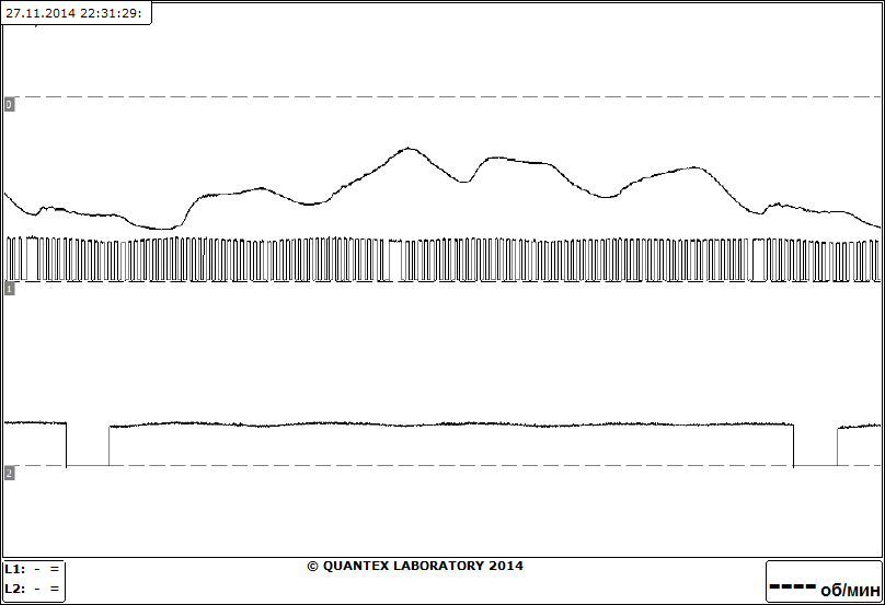

Нужно четко совместить датч распр и датчик кол вала, иначе старта не будет. Возился как то по этой теме. Только осцилку не могу найти.
Метки на колене и распреде совпадают. А трамблер установлен так чтоб в ВМТ при совпадении меток, бегунок смотрел на риску. Если найдете осциллограмму распред-колено с рабочей машины, был бы очень признателен.
Там не совсем на верхнюю мертвую точку, зубов 6 наверно разбег только вот не помню в какую сторону. Не нашел я осцилу оба компа взлохматил...
