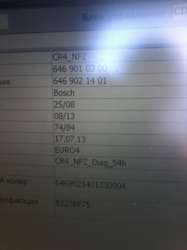

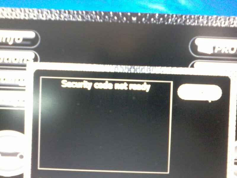

Опубликовано 9 сентября, 201510 г. Автор comment_834118 И снова трабл.!!! сегодня не смог считать иденты кесом по диагнозе! спринтер 411 2.2L СR4 нашей сборки 2013 года. выскочило вот такое окно. второй это скрин идентов которые показал стар, это едц 16 ? я так понимаю? Изменено 9 сентября, 201510 г. пользователем exan Ссылка на комментарий https://www.auto-bk.ru/forum/topic/63730-%D1%81%D0%BF%D1%80%D0%B8%D0%BD%D1%82%D0%B5%D1%80-edc-16/#findComment-834118 Поделиться на другие сайты Поделиться Поделиться сообщением

Опубликовано 12 ноября, 201510 г. comment_860014 Мерседес Спринтер 2.2 109 л.с. год 2013 там Бош едц16?????? Ссылка на комментарий https://www.auto-bk.ru/forum/topic/63730-%D1%81%D0%BF%D1%80%D0%B8%D0%BD%D1%82%D0%B5%D1%80-edc-16/#findComment-860014 Поделиться на другие сайты Поделиться Поделиться сообщением
Опубликовано 12 ноября, 201510 г. comment_860038 Скорее всего 17 Ссылка на комментарий https://www.auto-bk.ru/forum/topic/63730-%D1%81%D0%BF%D1%80%D0%B8%D0%BD%D1%82%D0%B5%D1%80-edc-16/#findComment-860038 Поделиться на другие сайты Поделиться Поделиться сообщением
Опубликовано 30 ноября, 201510 г. comment_866515 не. если российская сборка, то едц16 и читаем галеттой 54 и не паримся. кесс отказался, а галетта прочла и записала влет Изменено 30 ноября, 201510 г. пользователем crez Ссылка на комментарий https://www.auto-bk.ru/forum/topic/63730-%D1%81%D0%BF%D1%80%D0%B8%D0%BD%D1%82%D0%B5%D1%80-edc-16/#findComment-866515 Поделиться на другие сайты Поделиться Поделиться сообщением
