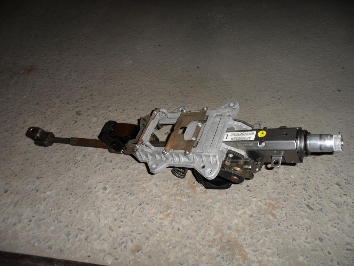

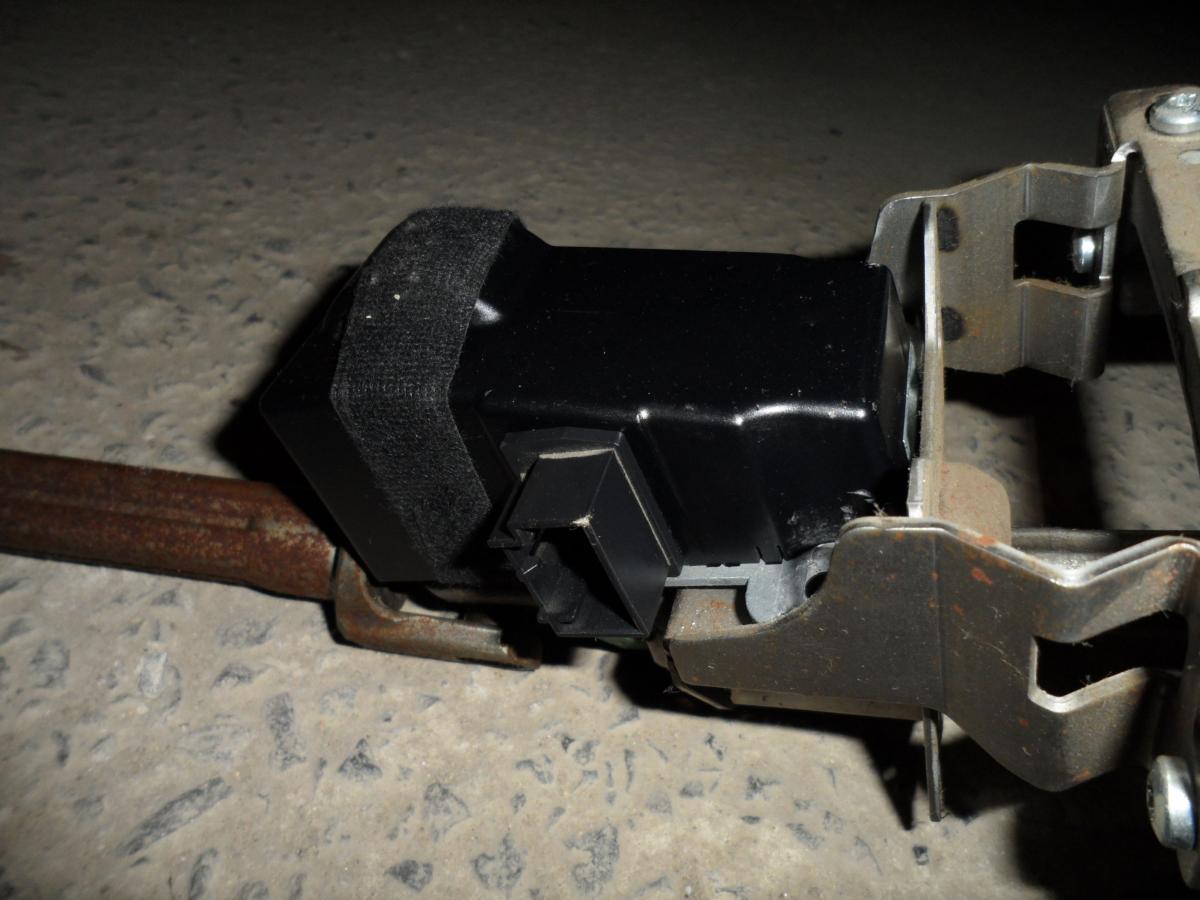

Для любителей подавить кнопки..VWB6_ELV1.JPG,  VWB6_ELV.JPG.
