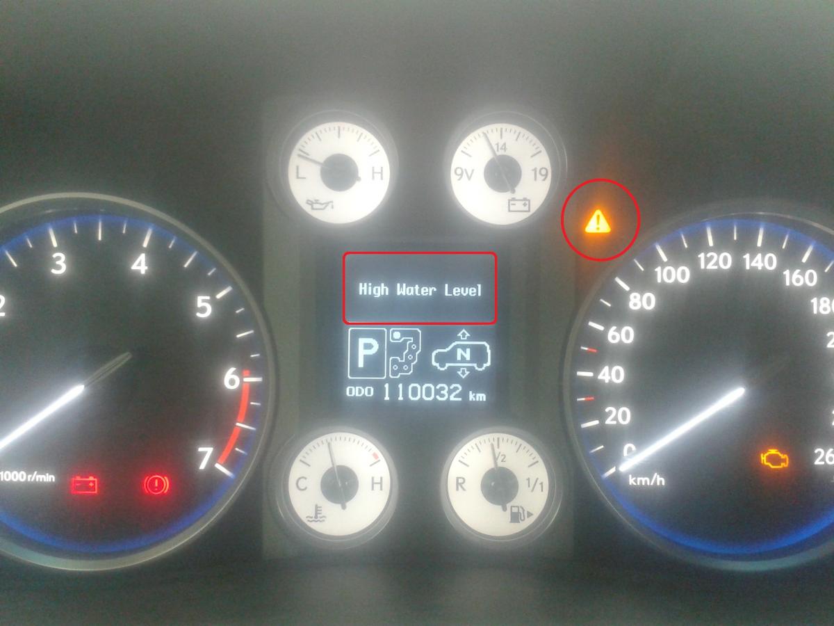

Всем доброго времени суток. После снятия АКБ появилась ошибка, точнее оповещение "High water level". Диагностика ее не видит и не убирает. Так таковых ошибок нет по блокам. Жидкость в бачке омывателя в норме. Двигатель бензин.  По дизелям вопрос бы был более понятен. Подскажите пожалуйста куда копать, если такое случалось. Пока мысли зашли в тупик. Огромное спасибо. По промывке форсунок сообщения нет.

Сообщение о воде в отстойнике.
Посмотрите под капотом разъёмы пустышки.
А для чего акум снимали?Что ещё делалось?
Контакты к датчикам раздатки восстанавливали и так, общий осмотр.
есть сообщение Low Washer Fluid это про омывалку
а это если не путаю про дизель(вода в фильтре)как писали выше
фильтр на дизеле стоит под капотом(слева в углу ближе к петле)вот там разъём с 2 пинами, хотя жгут на дизеле и бензе разный

Щиток не тот, либо прошивка не та. Ищем на щитке провод на фильтр, и запускаем процедуру сброса.
