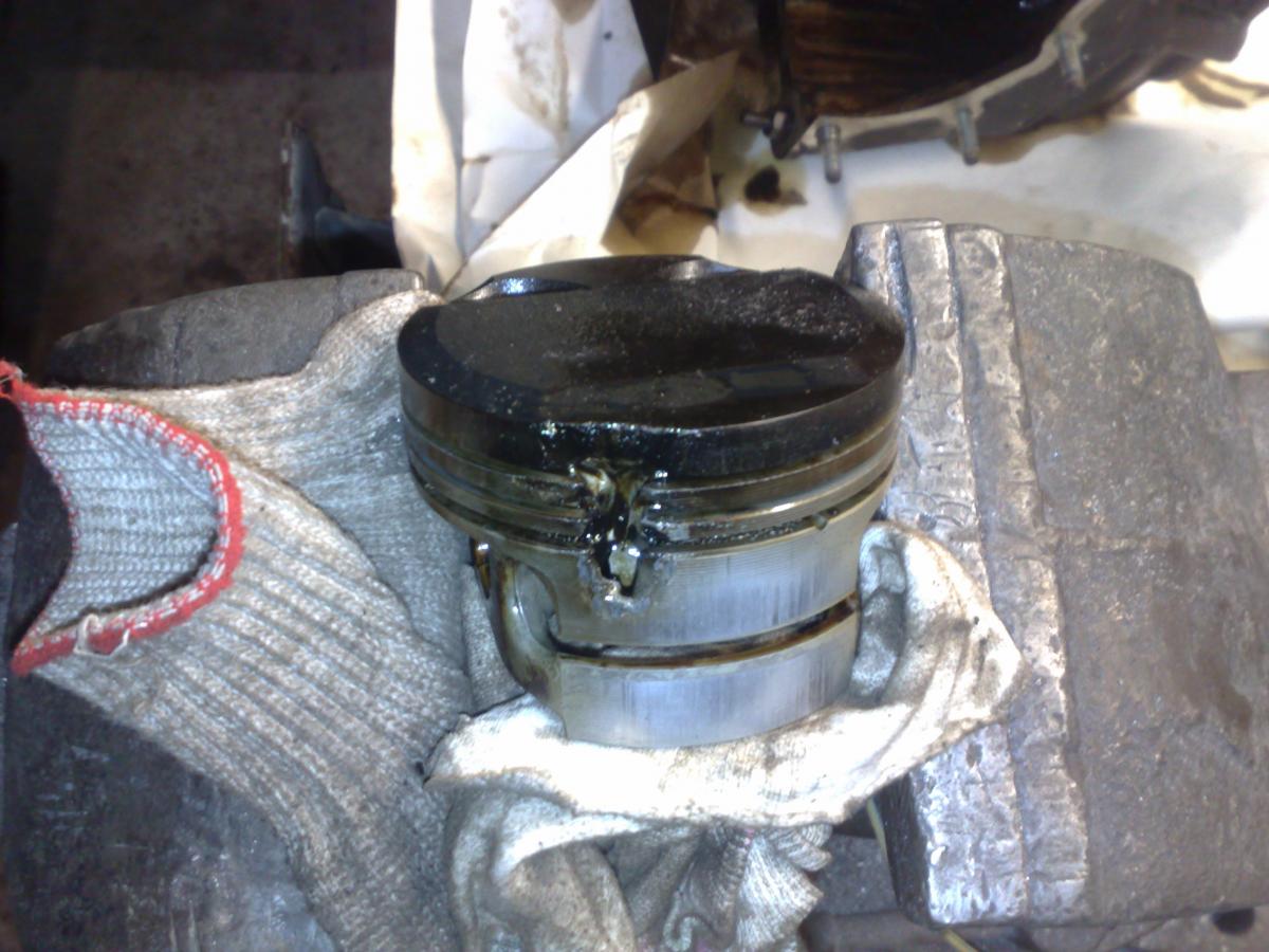

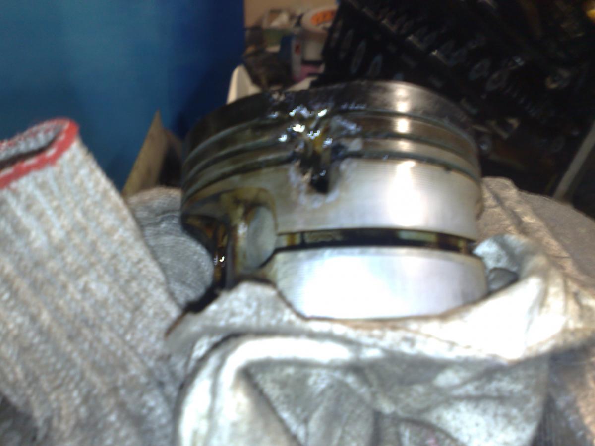

Опубликовано 6 октября, 201510 г. comment_844911 2 литра на 1500км,это много,тем более для М54. Не затягивай,меняй кольца и колпачки, а то будет такая же история как на фото. Ссылка на комментарий https://www.auto-bk.ru/forum/topic/64010-bmw-e39-%D0%B4%D1%8B%D0%BC%D0%B8%D1%82/#findComment-844911 Поделиться на другие сайты Поделиться в Facebook Поделиться в X Поделиться в Pinterest Поделиться Поделиться сообщением

Опубликовано 6 октября, 201510 г. comment_845185 2 литра на 1500км,это много,тем более для М54. Не затягивай,меняй кольца и колпачки, а то будет такая же история как на фото. Вы мотор не надували? Ссылка на комментарий https://www.auto-bk.ru/forum/topic/64010-bmw-e39-%D0%B4%D1%8B%D0%BC%D0%B8%D1%82/#findComment-845185 Поделиться на другие сайты Поделиться в Facebook Поделиться в X Поделиться в Pinterest Поделиться Поделиться сообщением
Опубликовано 7 октября, 201510 г. comment_845344 попробую раскоксовать сначала. Может кто подскажет что есть лучше лавра Лавр не плохое средство, можно и Винсом который промывка инжектора, он как бы и раскоксовывает сразу, но все раскоксовки это только когда мотор только начинает есть масло,при твоем расходе это что слону дробина. Не трать деньги на полумеры,начинай покупать зап.части на капиталку, М54 после должной капиталки еще долго проходит. Вы мотор не надували? Нет,обычный сток М52 никасил, масло кушал порядочно либо топливо где-то линули плохое,пришлось гильзовать п.с.вот получше видно как продуло Ссылка на комментарий https://www.auto-bk.ru/forum/topic/64010-bmw-e39-%D0%B4%D1%8B%D0%BC%D0%B8%D1%82/#findComment-845344 Поделиться на другие сайты Поделиться в Facebook Поделиться в X Поделиться в Pinterest Поделиться Поделиться сообщением
