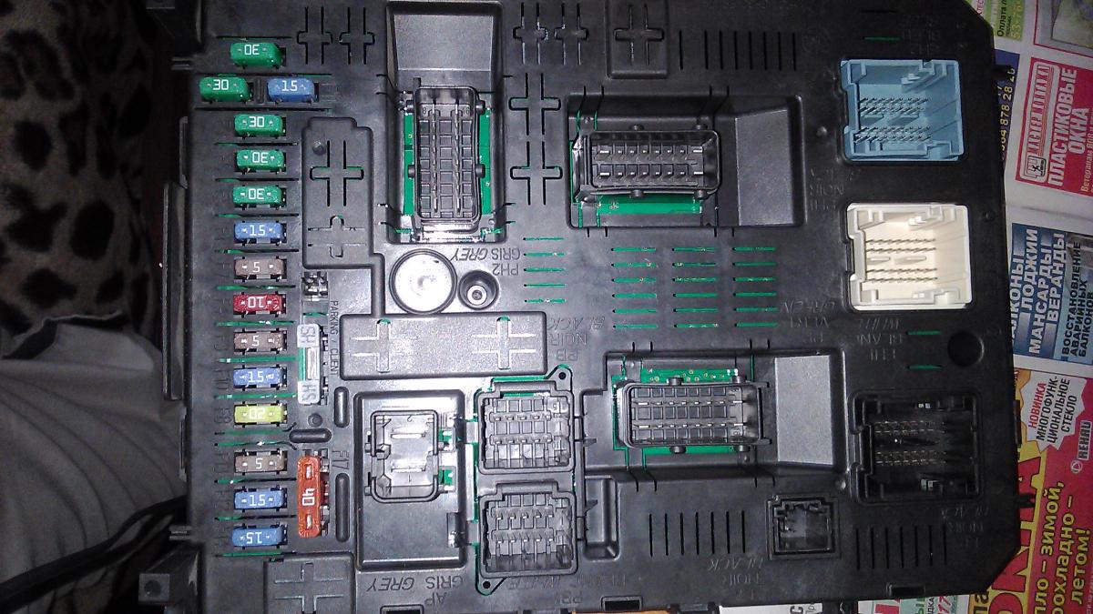

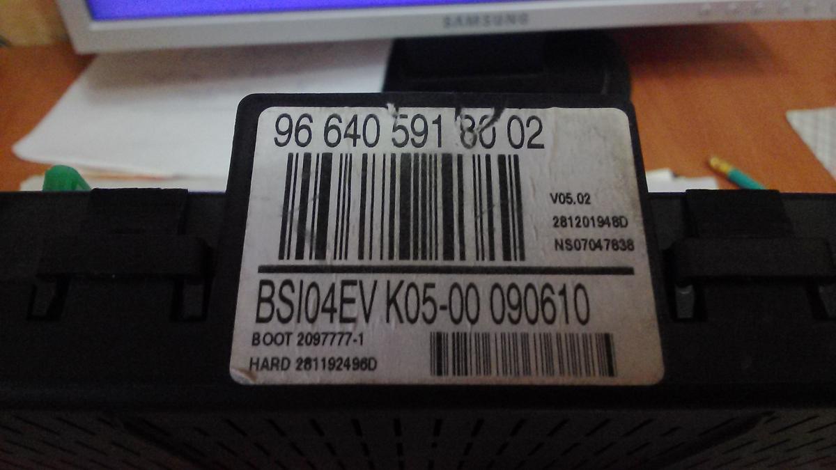

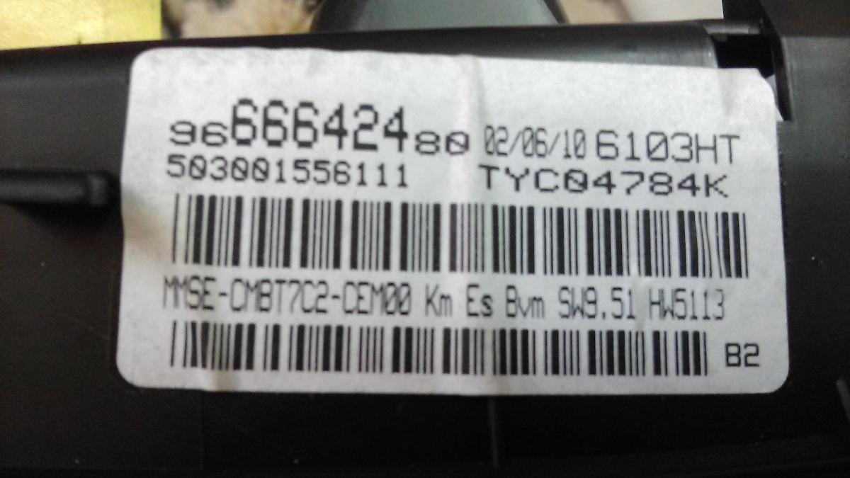

Вот скачал данные с панели и блока BSI. Может кто посмотреть правильно ли поправил дамп в панели и подсказать как в дампе бси поправить
яPeugeot 308 st95040_30000km.binяPeugeot 308 st95040 189789.binIMG_20150904_150813.jpgIMG_20150904_114451.jpgIMG_20150904_114412.jpgяBSI 966405918002 v05.02 189789km.bin

Думаю панель правильно пересчитал,а вот бси не нравиться что у меня получаеться

Решил сам ? только учти что у тебя бси JC Удачи
