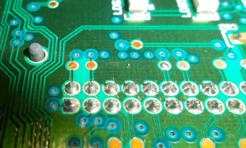

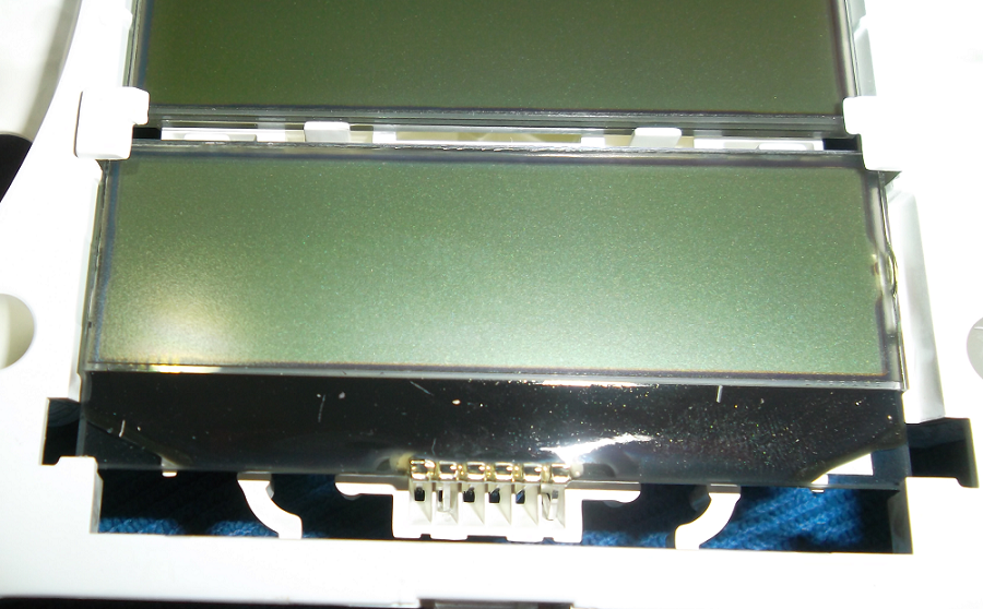

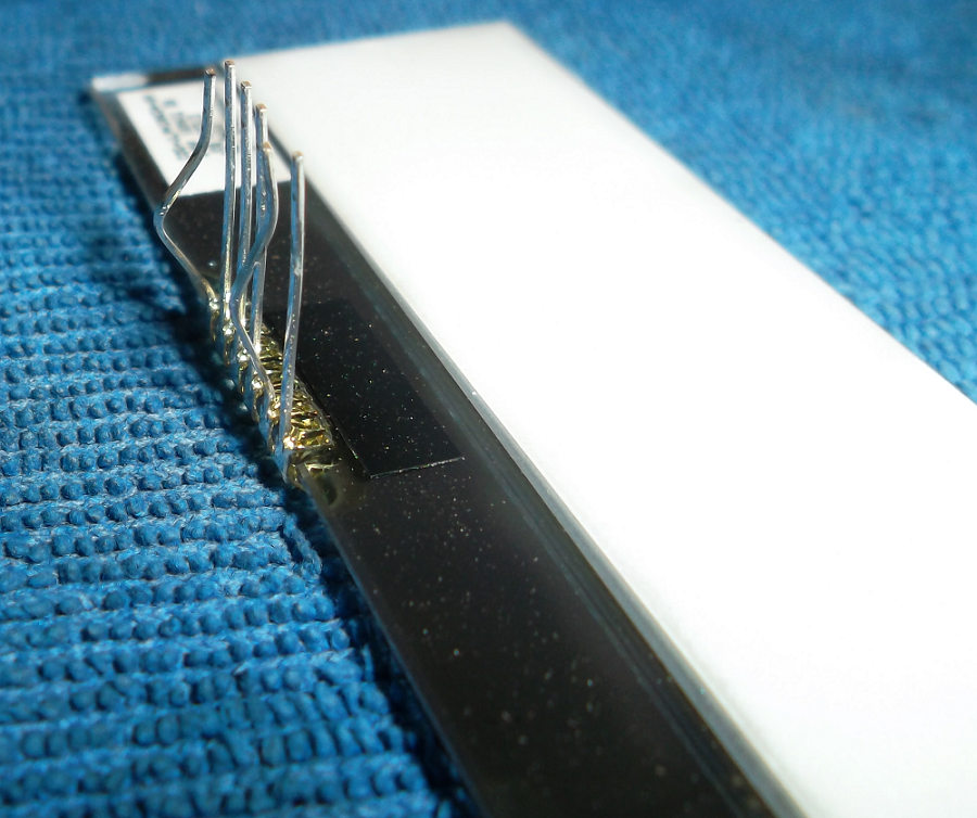

Виджар Опубликовано 4 сентября, 2015 Опубликовано 4 сентября, 2015 Пропаивать нужно пайку разъема обычно. В остальном все в норме. Под лупой очень хорошо видно "кольцевые" трещины в пайке ножек разъема. Приборку разбирать полностью...... самые "опасные" места это не поломать стрелки при разборке.. ))), ну и при сборке, если дисплей соединяется с платой рядом тонких ножек, не погнуть эти ножки. Аккуратней короче... ))) У дилеров такая операция естественно не делается. Там замена приборки....32000 руб. по моему было до подъема бакса. На разборке панель вроде 8000-10000 руб. но в каком состоянии кто его знает, так что лучше паять. По деньгам....хрен его знает. Как и написали от совести наверное ))). В больших городах по моему 3000-5000 руб. В моем "колхозе".... одному пропаивал за 2000 руб. Потом был инвалид на С-МАХ, ему за 1000 руб. сделал. Другу вообще за 300 руб.... или хотя-бы обозначить на панели место, по которому стучать)) Не, дружище, лучше пропаяй....ничего сташного. А так, он в любой момент может стать в поле где нибудь вдалеке от дома.....и будет вспоминать тебя хоро-о-о-шими словами. Или если не хочешь делать, то объясни все подробно, возьми деньжат за диагнозу....и пусть поищет кто пропаяет. Удачи!!!
форд20109 Опубликовано 4 сентября, 2015 Автор Опубликовано 4 сентября, 2015 (изменено) пропаял.. в своё время сотовые ремонтировал.. а тут раздолье.. хоть стоваттным паяльником)) самое неприятное ногами дисплея в разъём попадать Изменено 4 сентября, 2015 пользователем форд20109
rrvaliev Опубликовано 17 сентября, 2015 Опубликовано 17 сентября, 2015 Ноги дисплея сначало наполовину в напрвояющие. Потом дисплей другим концом в фиксатор и ставим сторону ножек. На доресте не самых дешевых такое и на автоматах.

Хитрый электрик Опубликовано 18 сентября, 2015 Опубликовано 18 сентября, 2015 (изменено) Вот что паяется. 2 Экран вставляется при защелкнутой плате в корпусе, что бы не произошло 3 Изменено 18 сентября, 2015 пользователем Хитрый электрик
