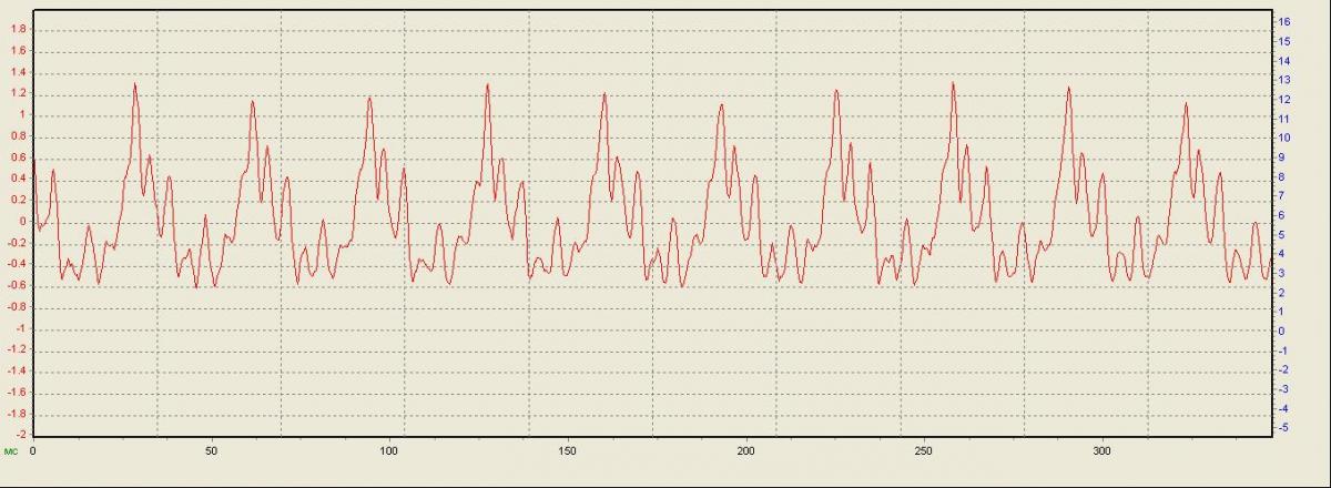

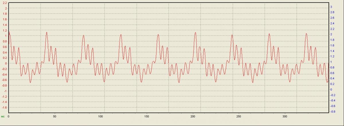

вот осцилограмма с Дадчика разряжения.

газика нету. пробовал вместо родного ДК поставить широкополосный  с прогой  ЛС-1 состав 12.3 обедняю открывая отверстия в ресивере обороты подымаются состав обедняется до 12.9-13.1  Эта осцилограмма до поездки на юг. сэтой машины

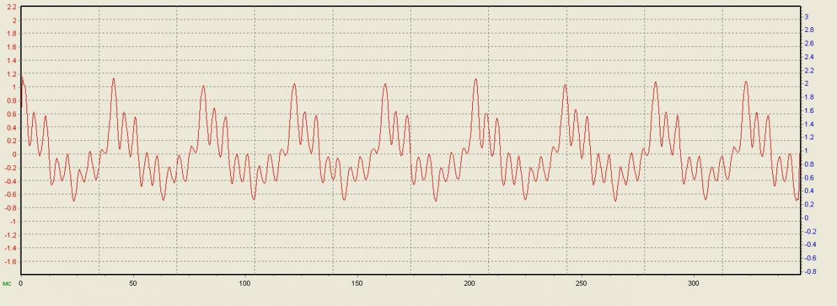

Друзья проблему решили .А как это просто смех. Заменили масло на  шел 5W40 проблема не сильно ушла .Опять поменяли на 5W30 и что о чудо авто заоаботало  как надо все вернулось на места свои и осцилограмма вернулась на место.
