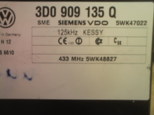

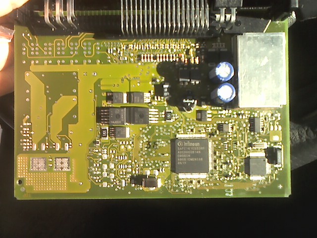

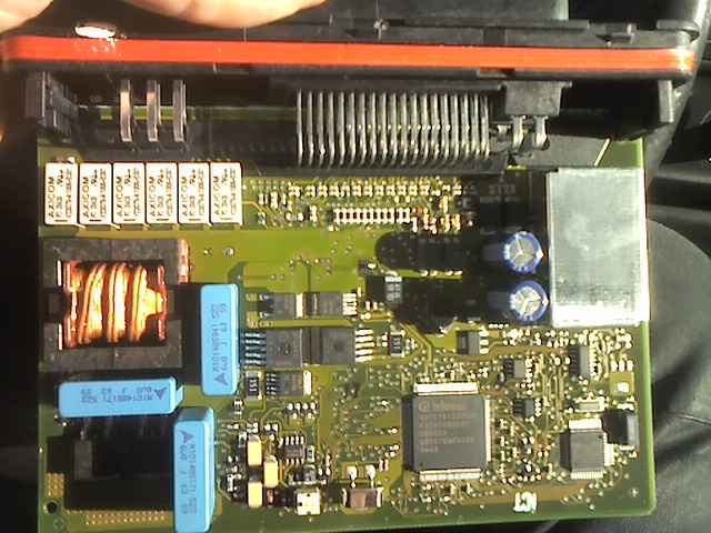

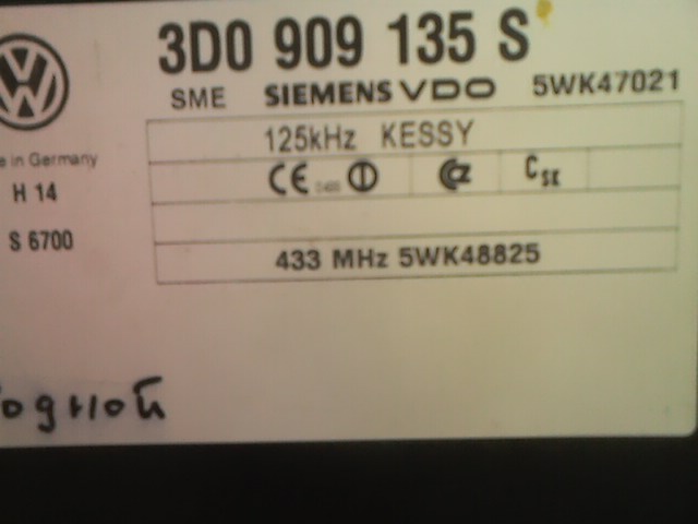

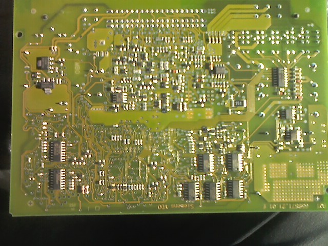

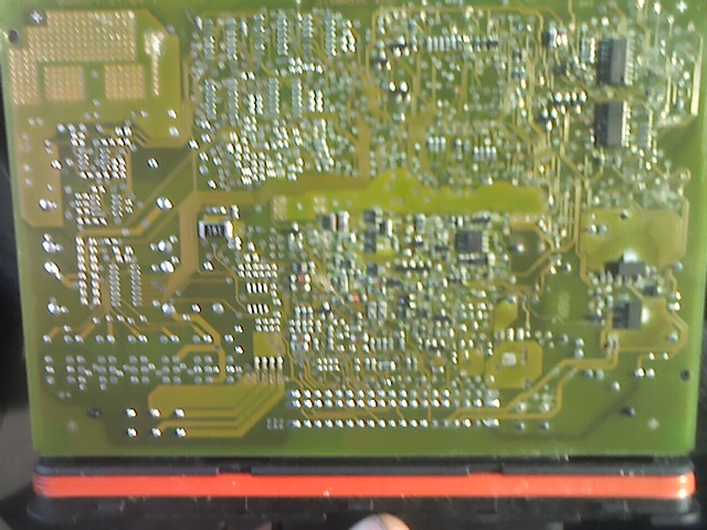

Всем привет.Залило блок кеси на данной машине, на разборе нашли блок бу,
(фото блоков и плат прилагаю),номера блоков, Н и S не совпадают, перелили 93С86 .В результате руль разблокируется ,зажигание включается- стартер не крутит,по диагностике со ,слов клиента ошибок нет,(машина за городом и хозяин сам подключал VAG-COM).Дамп 93С86
выложу завтра.Напрямую стартер крутит.Из за разницы в железе может быть проблема со стартером?

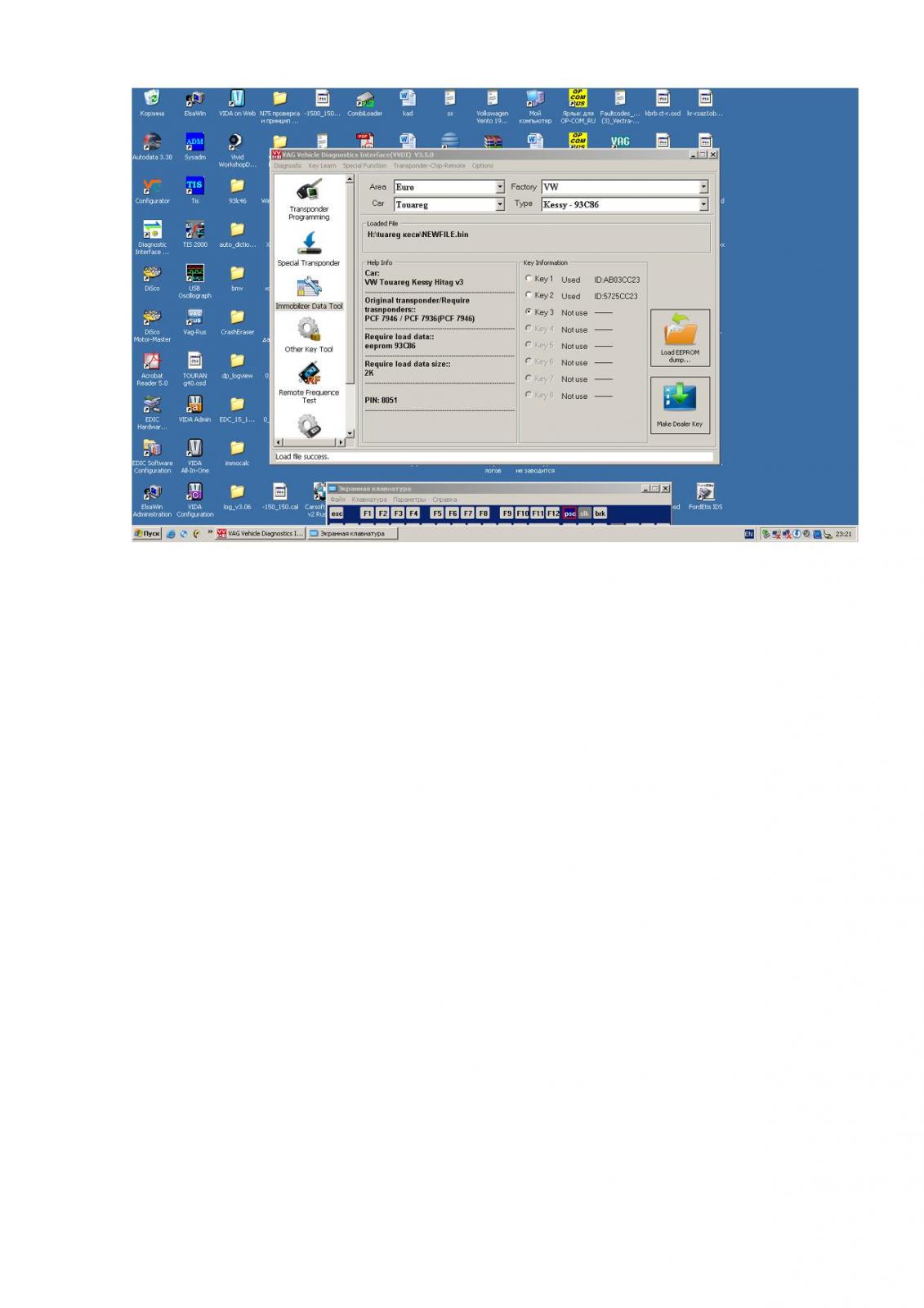

Парни очень извиняюсь, меня ввели в заблуждение, а я вас, сегодня хозяин позвонил и сообщил, что ошибся что защелка молчит зажигание не включается, мол ошибся он(он как раз бухал вчера)машина за 200км в Риге, я ему сказал что там полно классных спецов пусть обращается месте.Но хотелось бы самому разобраться(для повышения уровня).Дамп выкладываю(пин вин определяется)гляньте пожалуйста ключи на месте .

И не будет.. ЕЕПРОМы работают на чужих кесси только с одинаковыми HW и SW.  Крипто маска находится в проце, и разная для типов кесси. С чужим дампом пересчитываются другие данные из ЕЕПРОМ.. Еще и дамп может изменится  после включения кесси..

Спасибо, VVDI-шкой тоже уже посмотрел.
И какие варианты ?Новый кеси с таким же SW и HW может теперь и непомочь?Кеси с перепаяной еепромкой уже подключался.

Почему не поможет? Ведь прежде переставлять родной для машины еепром вы же его сохранили? Даже если нет, то гляньте в дамп, если VIN и некоторые данные повредились, то значит кесси "подправил" еепром.. Если все ок, до с дампом ничего не случилось..
Дело в том что хозяин сам перепоял 93С86 ничего не сохранив.Вин в еепромке читается, с машиной совпадает, пин и вин кеси тоже определяется.Буду озадачивать хозяина пусть ищет кеси с такими H и S
Значит может кесси и подойдет, и это легко проверить, подходит кесси или нет, дайте ему ПИН, если берет, то криптомаска совпадает..

Если пин примет?А защёлка и зажигание не срабатывает,как лечить дальше?
Если ПИН примет, вставь ключ, должна отъехать защелка..

Всем привет.Наконец-то тему можно закрыть.С помощью DND машину завели,большое ему спасибо за восстановление блока Kesi,оставалось только адаптировать  защёлку
