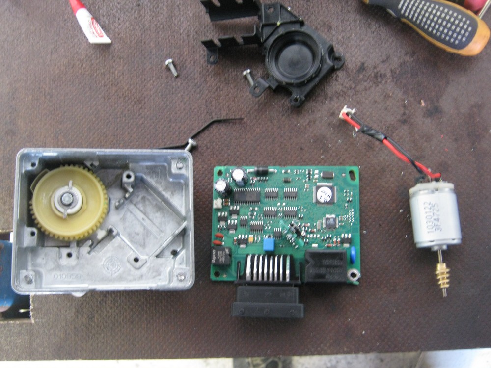

Неисправность плавающая-периодически не запускается. В итоге поиски привели к блоку на валу.
На момент не запуска защелка была разблокированна.
После разборки, сборки механизм заработал как ни в чем не бывало))))

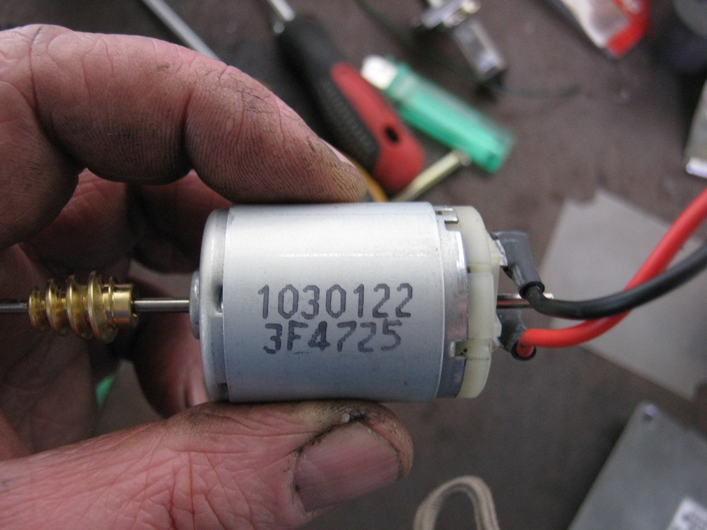

Подозреваю неисправность самого моторчика.
Кто сталкивался-наверняка должен быть аналог моторчика в радиомагазинах!?
Если обмотки моторчика не сгорели,достаточно почистить коллектор,между ламелями набивается графит. На этой неделе 3 ц.з. так воскресил.

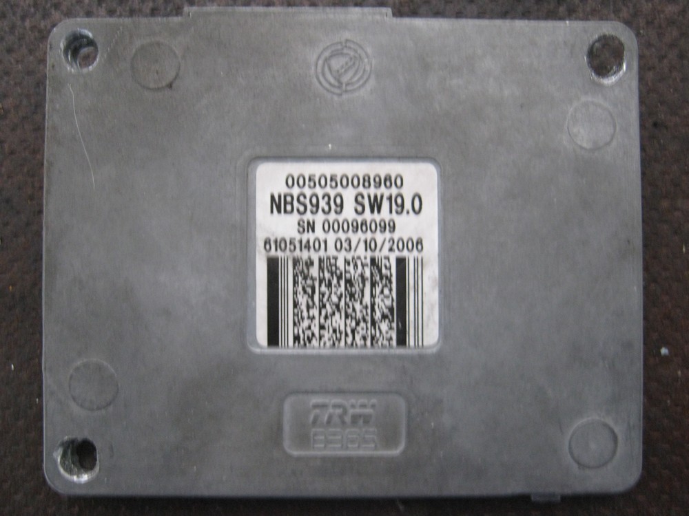

Такая же альфа. Но в этот раз запускается и блокиратор работает.
Но на табло ключ с рулем горят.
В защелке ошибка 9001 Steering Lock/Unlock, Signal not valid
Предполагаю, что неисправен какой то концевик.
Пока не вскрывал. Может боролся кто с проблемой?
